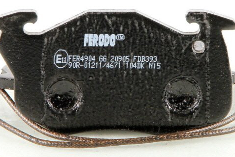

- FDB393 : La garniture "déborde" par 2 trous coté externe plaquette (semble basique).

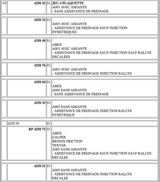

Moi aussi j'aurai bien aimé comprendre cela,déjà lorsque tu regardes au niveau du service box Peugeot,il y a au moins 4 références,mais si ma mémoire ne me fait pas défaut,quelqu'un expliquait qu'il y a une histoire d'abs,pas abs et de dureté de plaquettes.
De plus il me semble que D c'est pour le montage en décalé des plaquettes mais j'ai un doute.

A l'origine, Peugeot fournissait des références de plaquettes Bendix différentes suivant les modèles, en fait un type spécifique de garniture correspondant à la puissance de freinage nécessaire:

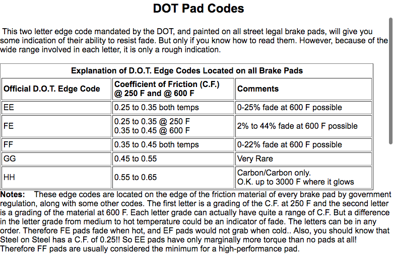

Un indice à lire sur la plaquette: "GG".
Cet indice correspond au coefficient de friction selon la norme DOT américaine:
La norme européenne n'impose pas le marquage de cet indice donc on ne le trouve pas sur toutes les plaquettes, hélas, alors que c'est un très bon indicateur :?
GG correspond au coefficient le plus élevé. Ces plaquettes freinent fort à coup sûr!

Pour les Ferodo FDB39C, l'indice DOT est GG.
Leurs norme de référence est E11 au lieu de E4.
La ref complète est : FER4904 GG ECO 237Y K.

XR138 a écrit :Pour les Ferodo FDB39C, l'indice DOT est GG.
J'ai pris celle là car elle avait les patch anti-vibration comme sur les version Bendix.
Tu es sûr que tu parles des "C"?
Car, dans ce cas, ce sont les références des FDB393 "tout court". Celles sans le patch (enduites).
Ce qui répond à ta question "nomenclature": la lettre indiquerait le type de support: enduit, patch ou plaque mobile.
Le E"x" n'est pas une homologation mais le "x" est le numéro du pays d'où l'homologation R90 est issue: 4=NL, 11=UK, 2=FR...
D'ailleurs, cette norme R90 en vigueur depuis 2001 doit nous prémunir contre les plaquettes de merde qui ne freinent pas.
Et je crois qu'elle écarte de fait les plaquettes d'indice DOT en-dessous de FF.
