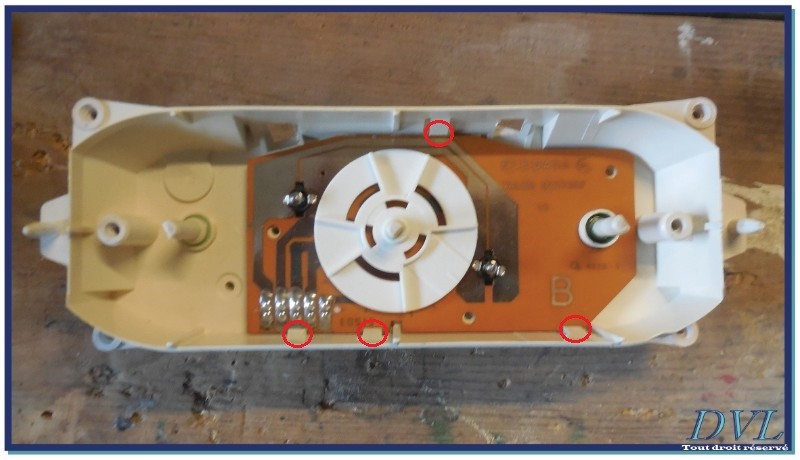

Sinon, j'ai une loupiote au bloc de chauffage qui a grillé... Impossible à sortir... Ça se change comment ?

Sventchik a écrit : mer. 2 nov. 2022 08:16 Sinon, j'ai une loupiote au bloc de chauffage qui a grillé... Impossible à sortir... Ça se change comment ?
T'as essayé de tirer sur l'ampoule pour la sortir?
il faut déposer une bonne partie du tableau de bord pour retirer le porte ampoule...
le plus simple c'est de juste tirer sur l'ampoule par devant pour la changer comme conseille Kurt.
si elle ne viens pas, essaie de mettre un bout de caoutchouc pour agripper le verre de l'ampoule, et tire avec une pince à bec fin

En principe, l'ampoule est censé venir en tirant dessus (tirer et la bouger sur les côtés pour la faire venir).
Pour ne pas tout démonter, tu peux déclipser le circuit imprimé de son cadre. Ça te permettra de retirer le porte-ampoule qui se fixe par l'arrière.
Après, il y a eu plusieurs fabricants pour les blocs ventilateur d'habitacle, donc si ton bloc est un Chausson, de mémoire, tu ne peux pas retirer le circuit imprimé sans débrancher son alimentation (donc tout démonter).

ellana29460 a écrit : mer. 2 nov. 2022 19:37 si elle ne viens pas, essaie de mettre un bout de caoutchouc pour agripper le verre de l'ampoule, et tire avec une pince à bec fin
Il faut bien doser la force appliquée sur la pince, afin de ne pas éclater l'ampoule.
Mais j'ai déjà réussi à sortir des ampoules récalcitrantes avec cette technique! (Et j'en ai claqué une ou 2 aussi :gene: )

En effet, c'est un Chausson..... je n'ai même pas essayé de désolidariser juste le circuit imprimé, mais j'ai bien essayé de retirer l'ampoule avec un petit tournevis (faire levier) et une pince (sans trop insister, de peur de tout casser)
Je vais tenter avec la technique du caoutchouc et la pince, merci !
