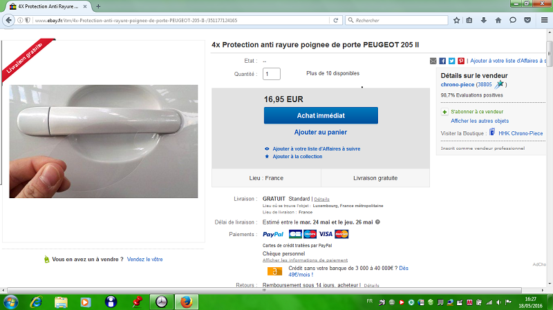

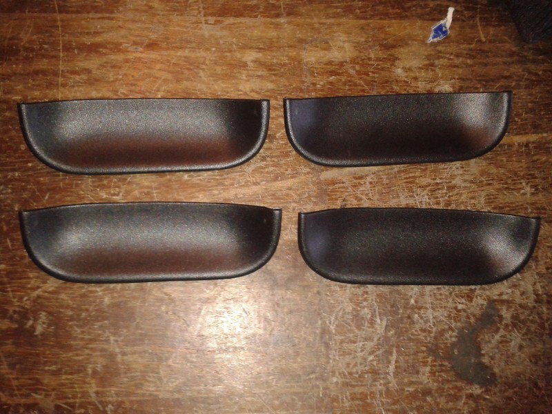

cali205 a écrit :Remplacement jauge d'huile et un petit cadeau, que ce que vous en pensez?
Même avec les photo sous les yeux,je ne comprend et voie qu'aujourd'hui la fonction de tes
pièces :gene:
Jamais vus sur 205 :0 En tous cas très pratique :cote:
Moi je comprend pas à quoi sa sert :o

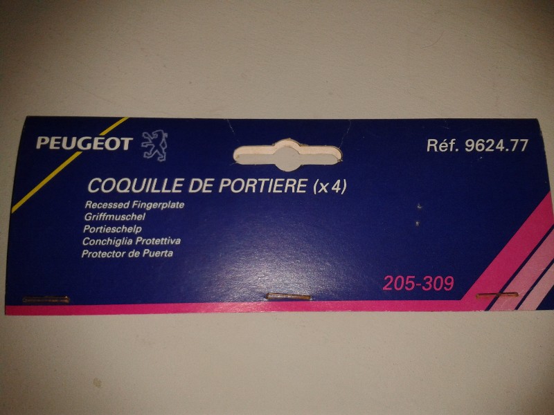

il s' appelle coquille de portiere, et il y a longtemps que j'ai le trouvé sur leboncoin, j' ai le acheté pour la XT mais elle a deux portes alors
c'est milleur pour la automatic. :gene:

Re: Notre nouvelle copine 205 automatic 86 (Remplacement jau
C'est donc un accessoire d'origine . :bien:
Sinon ,ça existe aussi en adaptable et translucide. :wink:
Bonne continuation ,avec ta belle Automatic. :)

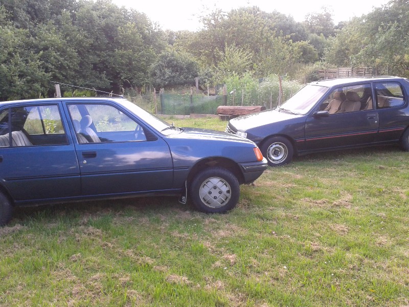

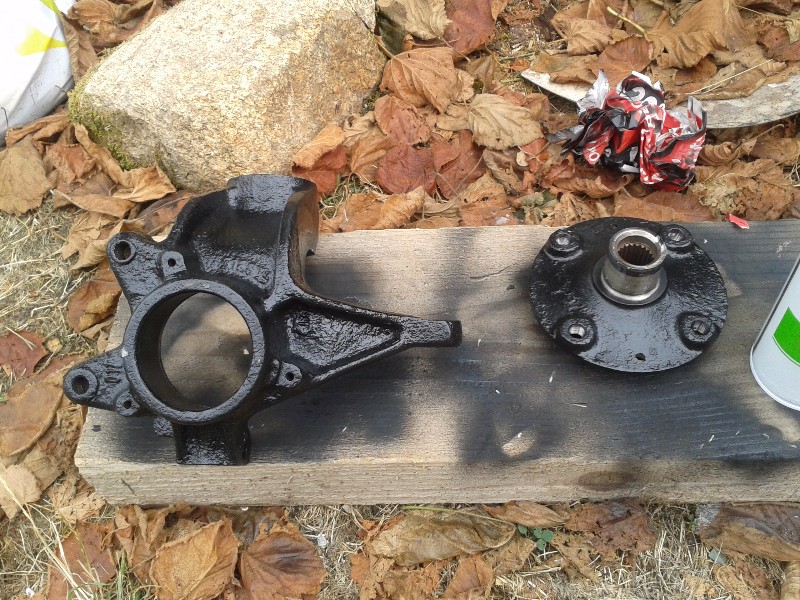

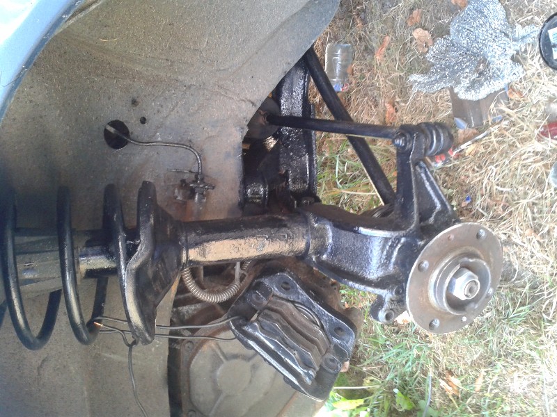

Je viens de changer quelques pieces, Kit de frein arriere droit et gauche, roulements roues arriere et avant, boulonnerie et quelques retouches de peinture par eviter la rouille ::d
j'ai lu et regardé toutes les tutos pour faire les taches et pour etre une premiere fois, Je suis tres content du resultat
c'est fini le bruit du roulement :bien:
et quelque photo avec ses soeurs :lol:

N'oublies pas de mater les écrous des cardans.
voici un exemple:

Oui, merci pour le conseil :bien: ,

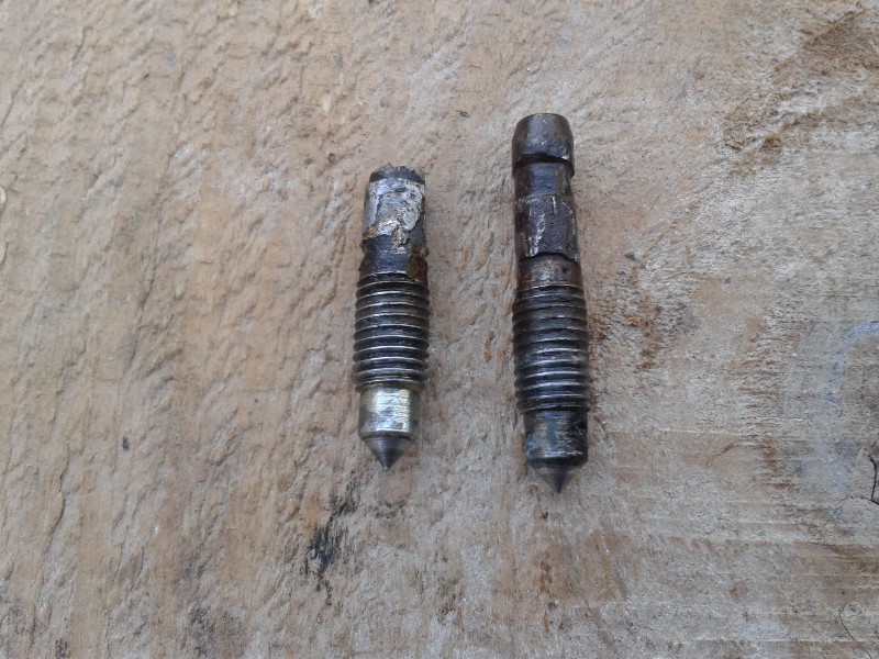

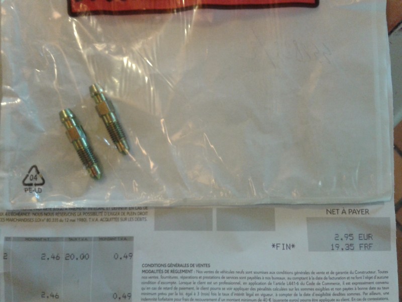

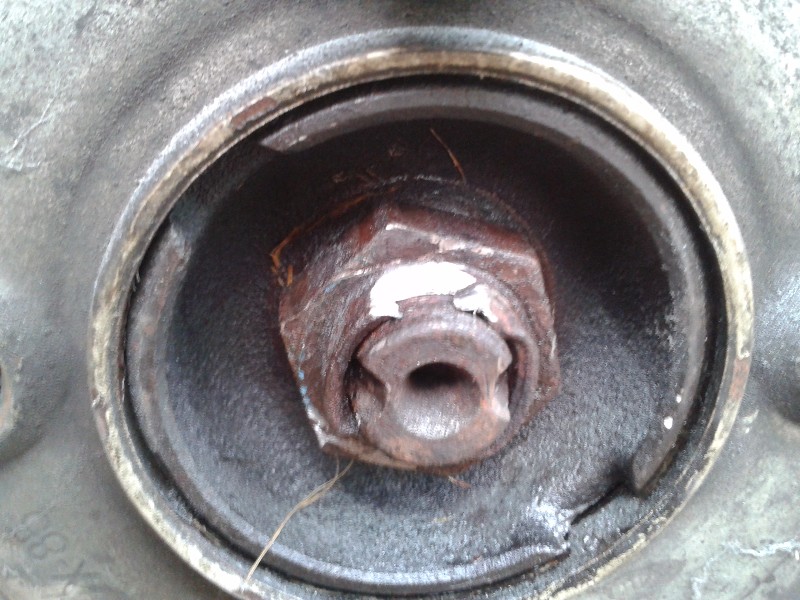

J'ai un probleme avec la vis de purge avant coté conducteur, il ne veux pas sortir, j'ai essayé tout et maintenant je vais faire sortir tout l'etrier j' essaye d'enlever la vis de purge dehors, sur la table, plutot que la casser sur place, si j' arrive, je vais la reemplacer avec une vis ref. Peugeot: 442823. c'est ça ou reemplacer tout l'etrier. Je peux recevoir des conseils :gene:

J'ai un vis qui était cassé dans l'étrier (cassée par un garagiste avant que je ne l'ai) on a donc changé l'étrier entiè, récupéré en casse

Maximus a écrit :J'ai une vis qui était cassée dans l'étrier (cassée par un garagiste avant que je ne l'est) on a donc changé l'étrier entier, récupéré en casse
Salut :)
Oui ce pour ça que j'ai decidé de démonter tout l'etrier avant de casser la vis, c'est plus facil de l'enlever dedans,
J'ai coupé la petite tete pour pouvoir embouter une douille 6 et après de chauffer un peu elle a fini pour se deserrer... victoire!!
