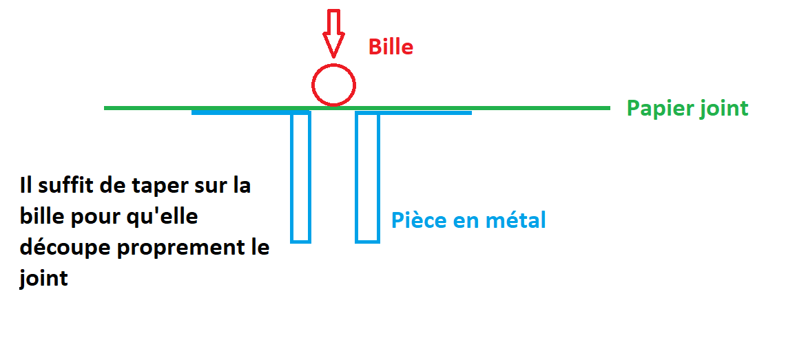

Messages : 1605
Re: Odeur d'essence dans l'habitacle
Tu peux très simplement les fabriquer avec du papier à joint , un ciseau et des billes et un marteau pour découper les parties circulaires

Des billes ?

Pour t'en servir d'emporte-pièce :wink:

Mouais c'est ce que ton message laissait supposer mais j'ai du mal à concevoir une bille comme emporte pièce ? :voyon:
Une fois repéré l'emplacement du trou à faire, tu places un écrou (diamètre inférieur à celui de la bille) dessous, la bille au dessus et hop un coup de marteau sur la bille et tu as un trou bien rond. :wink:
Ca peut se faire sur la pièce elle-même et donc sans l'écrou mais il faut faire attention de ne pas casser la pièce.
C'est à faire en premier, avant la découpe intérieur et extérieur du papier à joint.

Pas mal la technique, je ne connaissais pas. On va se coucher moins bête ce soir... Merci.

A ce que je comprends c'est le diamètre de l'écrou qui fait fait le diamètre du trou final ?

Messages : 1605
Non c'est le diamètre de la bille.
Un schéma :
Il faut juste une bille de diamètre plus grand que celui de la pièce dont on veut faire le joint et le tour est joué
C'est un passionné de traction qui m'avait montré ça en usine.
Dans son cas une grosse et une petite bille en acier suffiront.
