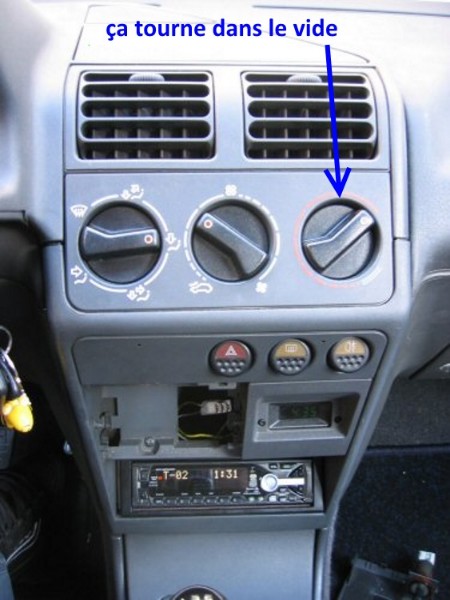

aujourd'hui j'ai eu une odeur de cramé dans le tableau de bord, au debut j'ai cru que c'etait juste le chauffage qui émit cette odeur car ça fait un moment que j'ai pas démarré la voiture, alors j'ai voulu tourner la manette droite pour avoir l'air frais, mais elle n'arrete pas de tourner alors que d'apres mes souvenir elle etait toujours dur à tourner. puis l'odeur est devenu insupportable??
d'apres vous c'est quoi? le moteur pulseur d'air? la commande centrale??

La manette fait juste basculer un volet. Le câble de commande doit être cassé ou décroché.
Aucun rapport avec une odeur de cramé.
Si c'est insupportable, ça pourrait être le moteur du pulseur qui a brûlé car bloqué.
Faut trouver avant de remettre le contact.

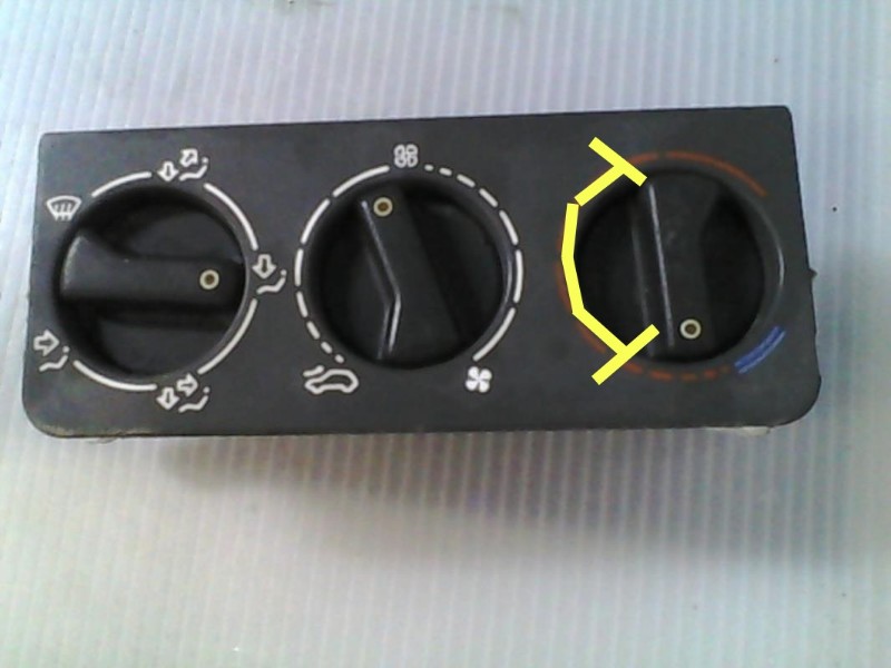

Bonsoir
j'ai démonté la commande et les cables sont bien en place
mais je ne peux pas tourner la manette (froid/chaud) au maximum, elle se limite à la zone que j'ai indiquée en JAUNE
Messages : 4068
Re: odeur de cramé
Volet bloqué ou câble pincé?
