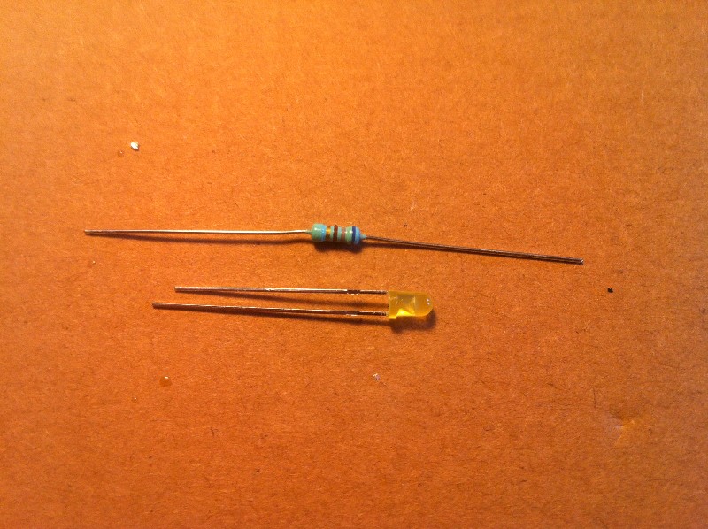

Nos composants:

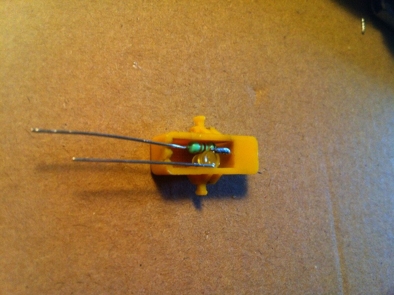

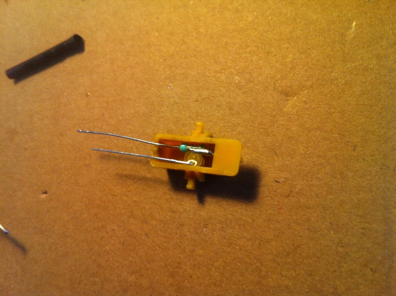

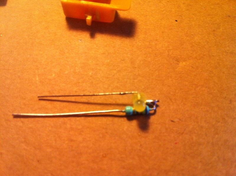

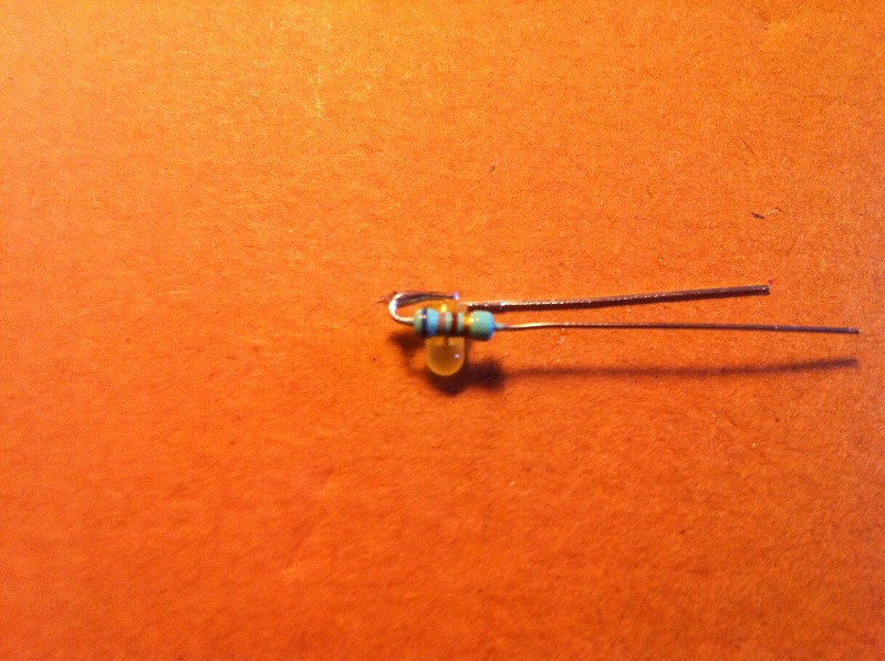

Pour faire rentrer notre couple LED-résistance dans le porte-ampoule, il faut tordre les pattes de la LED à plat:
Puis souder à sa borne positive une patte de la résistance.
On coupe la patte inutile.
On tord la patte de la résistance de manière à obtenir ceci:
Avant de placer le montage dans le porte-ampoule, on pensera à repérer la polarité de notre LED (côté bombé:+, côté plat:-).

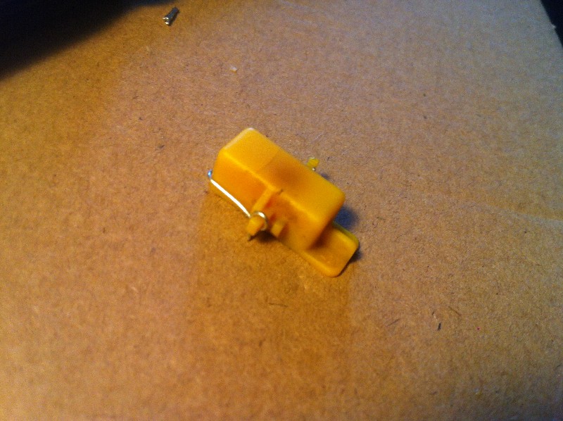

Le montage en place:
On va replier les pattes de notre montage comme l'étaient les fils de l'ampoule d'origine et les enrouler sur les supports prévus.
Il y a juste assez de longueur!

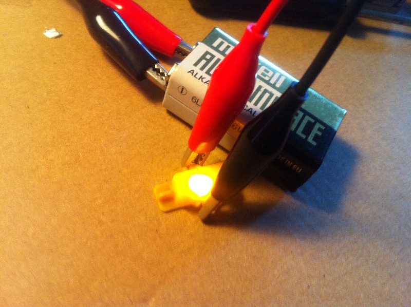

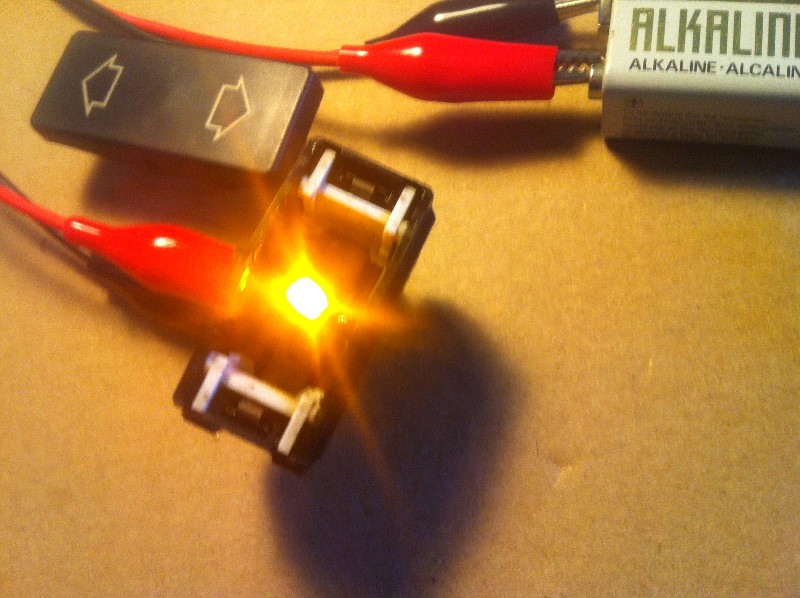

On teste (ça marche! :langue3:).
On en profite bien pour repérer la polarité de notre montage.
Important: une LED est une diode et par conséquent, elle ne laisse passer le courant que dans un sens. Donc ne pas se tromper si on veut que ça s'allume.

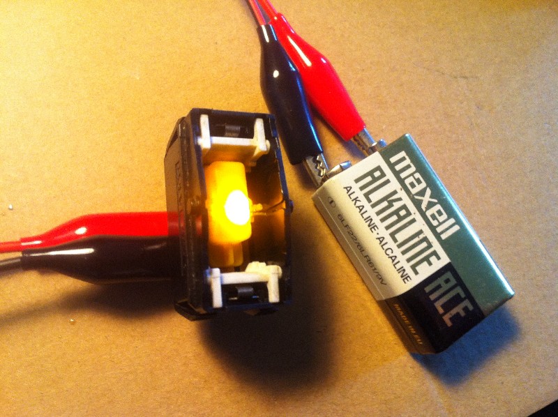

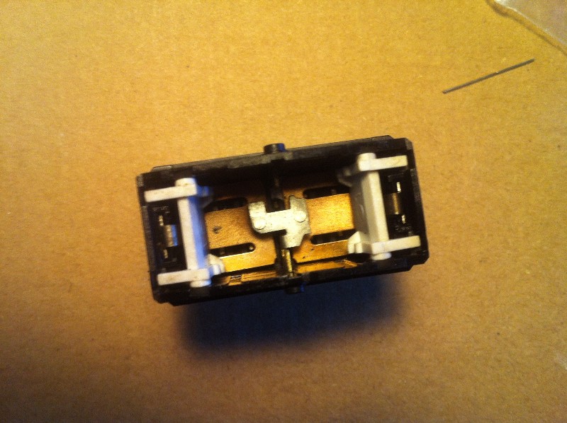

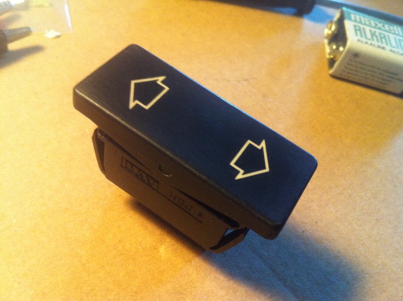

Notre interrupteur prêt à recevoir (préalablement nettoyé à la bombe contacts):

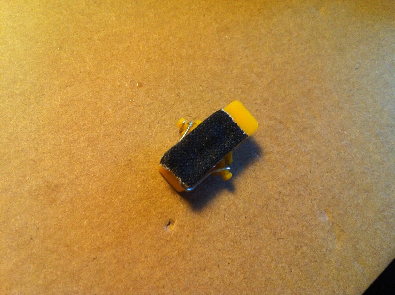

Avant de replacer le porte-ampoule, on le referme avec du gaffer ou du scotch afin d'éviter un court-circuit avec les contacts dans l'interrupteur:
Une fois replacé, on va vérifier que le contact se fait bien entre les lamelles de l'interrupteur et les pattes repliées de notre montage.
Et que l'on ne s'est pas non plus trompé de sens!
On reclipse le bouton.
Et voilà!

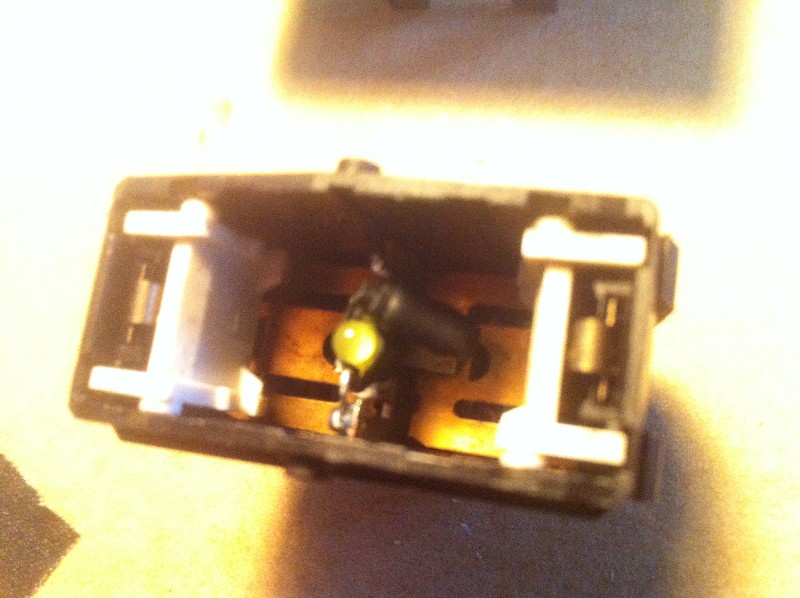

Si l'on ne dispose pas de porte-ampoule, on peut toujours réaliser notre petit montage.
Voici un essai que j'ai réalisé au moyen de pattes tordues et de gaine thermorétractable. J'ai soudé les pattes directement sur les bornes disponibles pour le porte-ampoule:
Ce n'est pas très élégant mais l'espace est restreint! Il ne faut pas oublier que le bouton vient entourer le montage et que ce dernier ne doit absolument pas gêner le bon fonctionnement mécanique et électrique de l'interrupteur.
Désolé, ça manque de photos, mais c'est à ce moment que je me suis décidé à en faire une fiche :hum:
Le résultat est pas mal du tout.
L'interrupteur est beaucoup plus lumineux que ceux ayant un porte-ampoule.
L'avantage d'utiliser une LED jaune ici et que le porte-ampoule ambre n'est pas nécessaire pour teinter le flux lumineux.
D'autant que mes LED jaunes sont d'un joli ambre :)
