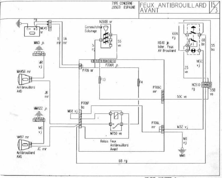

Si c'est pour brancher des antibrouillards, voilà le branchement d'origine

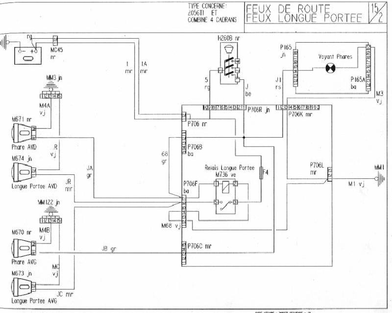

Il s'agit bien de brancher des LP ( et non des AB ), par contre quand on rajoute du câblage sur la platine fusible, il n'est plus nécessaire de couper le plus du comodo si ?
Aussi, toutes les platines fusibles sont elles identiques où vais-je avoir un beau feu d'artifice sur ma phase 1 avec ce branchement ?

Rien à bricoler non plus pour monter des LP. Tout est précâblé.

Par contre si c'est précablé, c'est que j'ai des prises près des joues de phares non ?

j'ai effectué toute mon installation des antibrouillards et cela fonctionne.
par contre je veut rajouter mon interrupteur, et la c'est le drame!
jai suivi ce schemas
probleme: je ne sais pour quelle raison mon + allume cigare ne marche pas !
donc je n'ai pas le + permanent
les bornes 85 et 86, concretement je peut les inverser, ca ne change rien ?
alors je vois 3 solutions:
1- si jai bien lu le schema electrique "officel",
j'ai juste a brancher mon interrupteur sur la masse et lier la borne 85. et ma borne 86 sur le + permanent repiqué sur les phares
exact ?
2- mon fil venant de la borne 85 je le connecte a mon interrupteur, qui une fois sur ON donne la masse
et je fait un pont entre la borne 86 et 30 pour avoir mon + permanent...
3- je laisse comme ca, mais doit donc trouver un autre + permanent (ou reparer l'allume cigar)
est ce que ma solution 2 fonctionnerai ?
est t'il possible de brancher sur le + apres contact ( ce que je prefererai) et dans ce cas ou ?
sinon que faire ?
merci

Ce bon vieux flash va se fâcher pour les schémas électriquesFlashMcQueen a écrit :

Tu dois avoir un + permanent au niveau de la prise de l'autoradio.
- Nouveau
- Messages : 7
- Enregistré le : dim. 18 mars 2012 14:54
Re: *Option* Montage de Longues Portées ou Antibrouillards
justement mon autoradio est en + apres contact.... (pourtant c le fil blanc qui alimente / et jarrive pas a acceder au niveau de ma planche a fusible pour changer le + permanent/apres contact radio)JPB a écrit :Tu dois avoir un + permanent au niveau de la prise de l'autoradio.
- JPB
- Responsables Techniques
- Messages : 17529
- Enregistré le : lun. 17 avr. 2006 15:27
- Localisation : Supplicié Aux Oubliettes
Contrôle le fusible F7, c'est lui qui protège le circuit du + permanent.
- Nouveau
- Messages : 7
le f7 est bon,JPB a écrit :Contrôle le fusible F7, c'est lui qui protège le circuit du + permanent.
du coup j'en ai profité pour rebrancher correctement mon poste, et jai branché mes anti brouillard sur le+ apres contact.
me reste plus qu'a regler le probleme de l'alume cigare.
