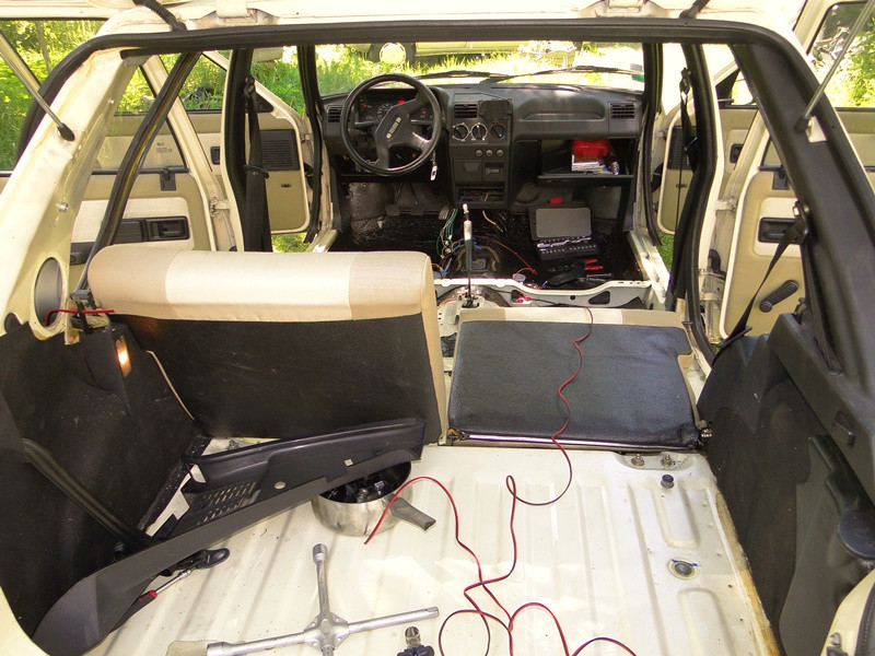

Dans le but de revenir à l'état d'origine de ma 205 GTi, j'aimerai alléger la "Sono", donc suppression du caisson de grave ainsi que du rack ampli/condensateur.
J'aimerais néanmoins conserver un son avec un minimum de propreté en intégrant dans l'habitacle un mini ampli. Mon Choix c'est porté sur un ampli de classe D dont les dimensions sont très réduite (classe D oblige) 199 x 108 x 43 mm !
Petit petit mais pas facile à dissimuler proprement car hormis le peu de place qu'il prend, il faut trouver un moyen d'acheminer les câbles et de le fixer sans percer ni visser.
Où pensez-vous qu'il soit possible d'installer l'ampli ?
pour infos, il y a :
- 4 RCA mono (ou 2 stéréo) - 6mm [Edit : 4mm]
- 4 câbles HP - 2x 2.5mm [Edit : 4mm]
- Câble d'alim et de masse - 12mm (que je pense réduire à 8mm pour faciliter)

Normalement cela devrais passer dans le passage de roue arrière gauche, avec du double-face thermique.
Où sinon si c'est pour une 3 portes , dans la doublure sous les vitres arrières.

je pense également à ces endroits. Dans la GTi, l'ampli passe derrière la garniture d'aile et dessous du vide poche/cendrier.
Par contre c'est le passage des câble qui me pose problème. Actuellement tous les câbles arrivent sous la banquette arrière par dessous la moquette. Seul celui de l'alim passe sous le plastique de passage de roue avec le faisceau électrique, le reste ne passe pas (je veux faire ça propre, sans perçage de moquette ou plastique)
malgré tout, j'ai remarqué un passage entre l'intérieur de l'aile arrière et l'intérieur du bas de caisse : existe-t-il un passage entre le bas de caisse et l'aile avant ?

Oui, il passent bien sous la moquette jusque sous la banquette. Seul le câble d'alim suit le faisceau électrique jusque dans l'aile arrière gauche mais les 4 RCA et 8 câbles HP ne passerons pas entre la garniture du passage de roue et ce dernier. Ou alors je peux tenter de réduire l'alim de 12 à 8mm et 4 câbles HP à 1.5mm soit environ 2.5mm de diamètre avec l'isolant, mais j'ai peur qu'il n'y ai pas assez d'espace et que ça finisse par déformer le plastique.
Donc, vous pensez qu'il n'y a pas de place perdu dans la planche de bord ?
Autrement, croyez-vous qu'il y ait un passage dans le bas de caisse ou en haut ?

En cherchant, en cherchant, j'ai pensé à la traverse du plancher (sous la moquette), là où j'ai déjà installé les modules anti-soulèvement et anti-choc de mon alarme.
Plus précisément sur le côté sous la traverse (derrière), en positionnant l'ampli de 200x108x43 sur son côté, pensez-vous que ça passe ?
