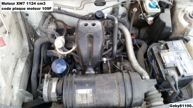

Sur les moteur XV-XW-XY, d'origine 104, le moteur et la boîte de vitesses ont un graissage commun.
La boîte de vitesses est située sous le moteur et se vidange donc en même temps.
Contenance du carter d'huile : 4,5 litres sur la boîte 4 vitesse et 5 litres sur celle à 5 vitesses
Moteur XW7 d'origine 104. Boîte de vitesses BH3.

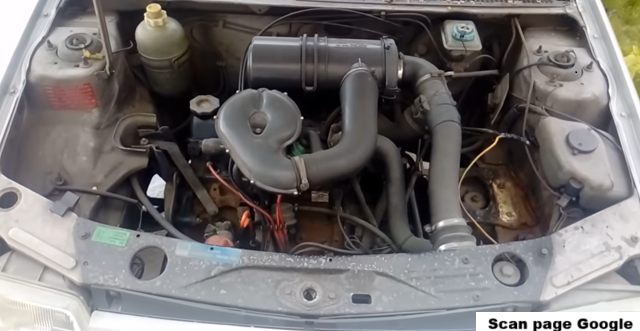

Vidanges moteur et boîte de vitesses sur moteurs XV-XW-XY, d'origine 104.
Sur les moteurs Talbot, le graissage du moteur et de la boîte de vitesses est séparé.
Moteur Talbot, typpes E1-F1-G1, appelé également moteur Poissy. Boîte de vitesses BE 1 ou BE3 selon le millésime.
