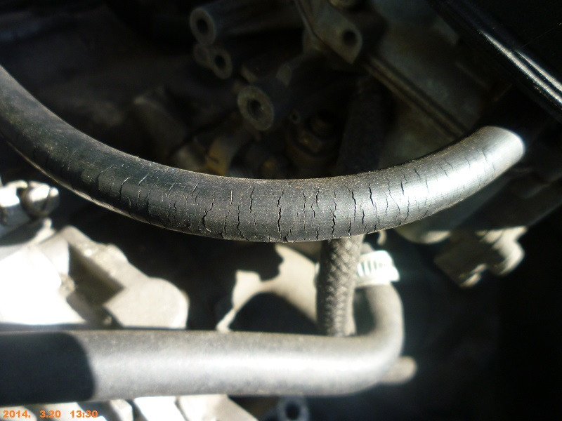

Durite essence générique après 2 années sous le capot moteur. :shock:

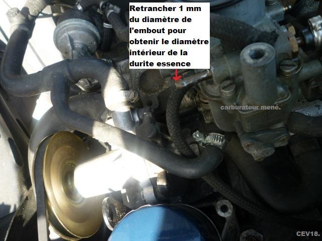

Pour connaitre le diamètre intérieur d'une durite il suffit de mesurer le diamètre extérieur de l'embout mâle sur lequel elle sera fixée et de retrancher 1mm.
