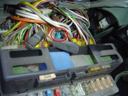

Sur les forums, j'ai vu des photos où on voit cette centrale (un petit bloc noir) dans la boite à fusible, sous le tableau de bord, à gauche du volant.
Mon problème est que ma boite à fusible de 205 Junior n'a pas du tout le même aspect : un rangée de fusible à l'avant, puis un gros bloc en plastique qui fait toute la largeur de la boite à fusible, et rien de visible qui ressemble aux photos d'internet.
Quelqu'un pourrait-il m'aider à localiser la centrale ?

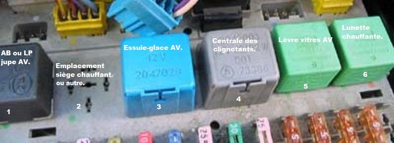

La centrale de clignotants se trouve sous le cache clipsé ,en position 4:
Une fois le cache enlevé ,tu devrais voir ceci :
C'est souvent l'interrupteur des warnings qui est la cause du dysfonctionnement des clignotants.

Effectivement, ma boite à fusible ressemble à celle de votre photo (mais sans l'autocollant indiquant la fonction de chaque fusible comme sur la photo), je n'avais pas osé retirer le cache plastique, qui semblait solidaired e la platine.
