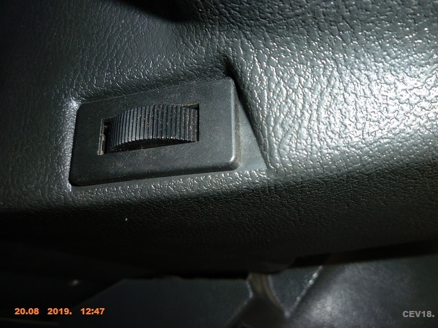

:voyons: Cette version possède t-elle un rhéostat d'intensité d'éclairage ?
Rhéostat d'intensité d'éclairage du combiné d'instruments.

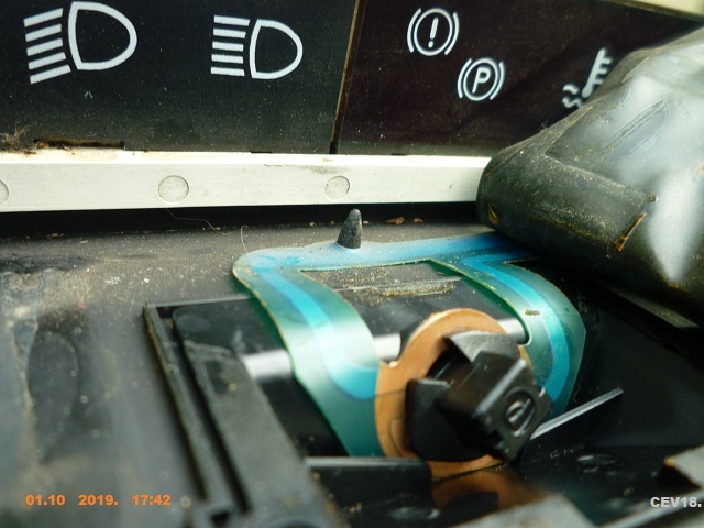

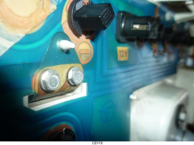

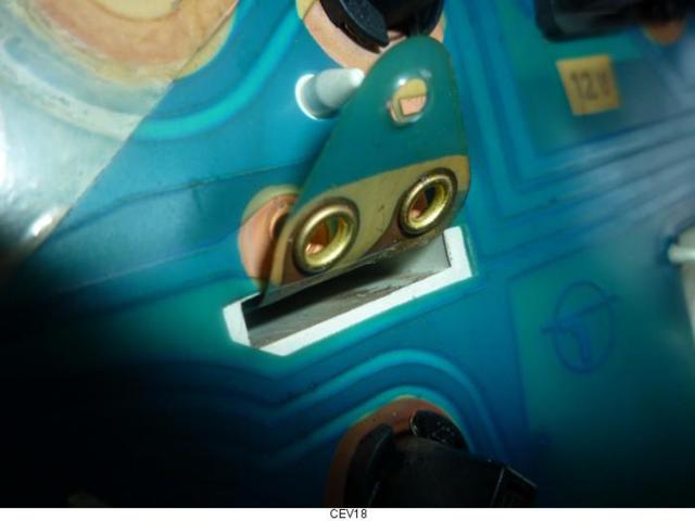

Si les ampoules sont bonnes, que l'éclairage se coupe et revient de temps à autre, ça pourrait provenir d'un mauvais contact au niveau de la nappe du combiné d'éclairage.
Nappe d'éclairage du combiné basique, fixé par 2 vis.

Non je n'ai pas de molette de rhéostat sous le volant, je vais démonter mon tableau de bord et voir pour ce contact. Merci ! :bien:

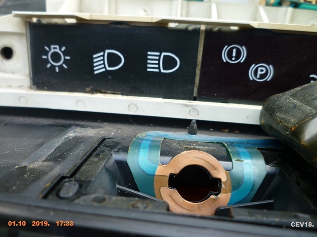

:voyons: Autre possibilité, un mauvais contact au niveau du socle des ampoules et de la nappe d'éclairage du combiné d'instruments.
Cela m'est déjà arrivé, après un remplacement d'ampoules, il y avait une qui s'allumait et s'éteignait par intermittence. :roll:

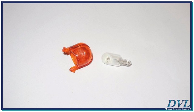

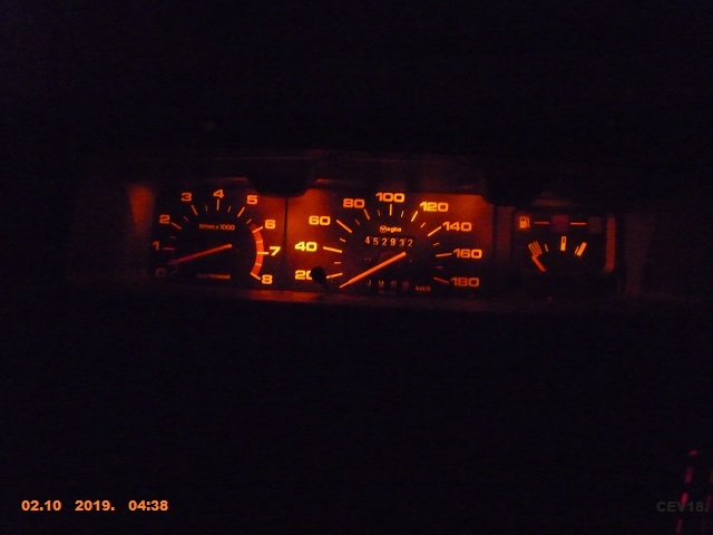

Enfin, il ne faut surtout pas utiliser des ampoules de 5 watts, pour l'éclairage du combiné d'instruments.
Cela crée des dysfonctionnements et fait fondre le filtre de couleur orange (cabochons).
Maximum autorisé, 3 watts donc . :wink:
Cabochon d'éclairage du combiné d'instruments.
Eclairage du combiné d'instruments avec des ampoules T5 de 1,2 watts. :oops:
Eclairage du combiné d'instruments avec des ampoules T5 neuves de 2,3 watts. :bien:
