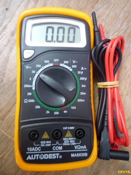

Je suis chez ma copine à saint-quentin, et j'ai pas pris le multimètre avec moi, donc bah je ne sais pas on va peut-être en acheter un dans le coin... on m'a dit qu'il y en avait pas cher à auchan, mais plus haut dans le topic on m'a parlé de qualité, alors je ne sais pas trop... vous me conseillez quoi?
Pour le voyant oui il s'allume, je n'avais pas du tout fait attention à ce voyant qui ne s'allumait plus... :oops: Donc pour ça c'est bon, il n'y a plus qu'à vérifier la tension au voltmètre pour partir l'esprit tranquille ^^ Je pense faire ca demain ou après-demain, je mettrai les résultats ici.

Re: Panne voiture alternateur?
Un truc comme comme celui-ci suffit largement :
Multimètre vendu en centre auto/super-hypermarchés/magasins de bricolage etc. dans la fourchette 20/30 euros TTC.
Pas besoin d'acheter du Facom à plus de 100 euros ,pour un usage occasionnel :wink:
Bonne soirée. :)

Bon bah au final jai choppé un multimetre a 7 euros a auchan lol cela aura était suffisant puisque j'ai pu mesurer 14,5 volt environ stable au demarrage sans accéléré.
Le probleme est donc officiellement résolu!
