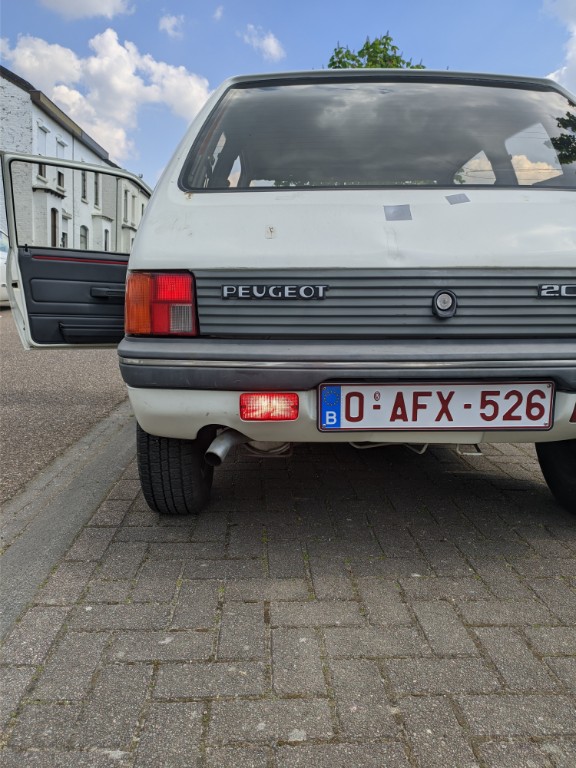

Je voulais savoir si c’était normale pour certaines 205 de ne pas avoir d'antibrouillard arrière. J'ai le feu sur la jupe qui semble avoir été remplacée `a un moment ou un autre.

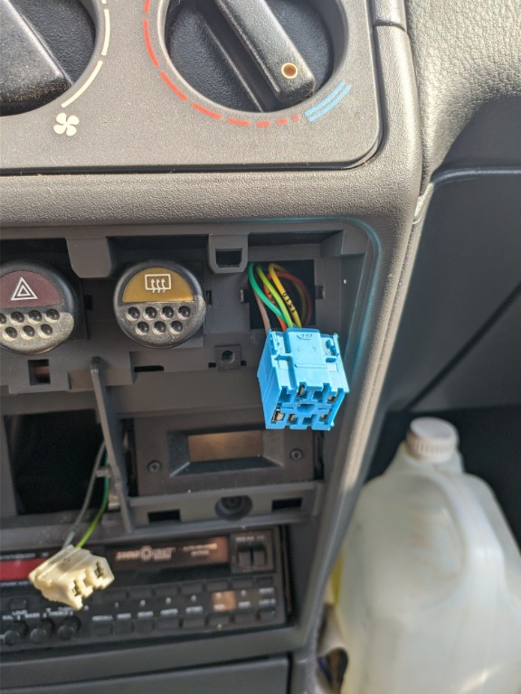

Mais sur la console centrale je n' ai aucun bouton pour l' antibrouillard arrière:
C'est une 205 XS de 1988-89 je dirais avec un TU3S (elle a été refrappée par Peugeot et a des papiers de 1985). Elle serait originaire du Luxembourg puis importée en Belgique.
Et elle n'a qu’un seul rétroviseur extérieur, le gauche. A droite c'est un cache en plastique.
Alors est-ce que c'est normal, ou une spécificité pour le Luxembourg ?
Merci!

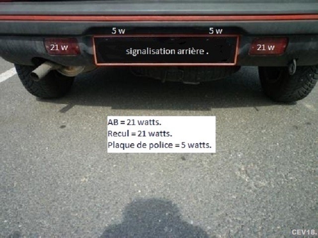

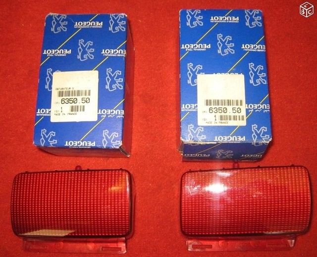

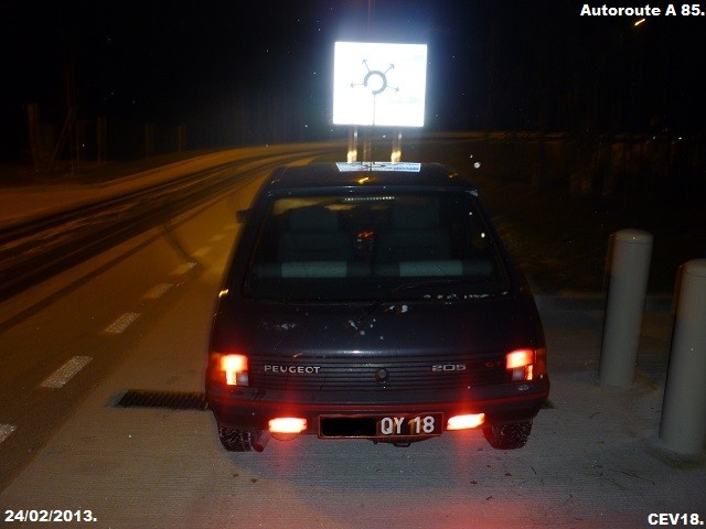

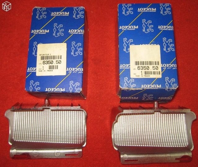

On reconnait un antibrouillard en place dans la jupe arrière grâce , grâce à la visserie de fixation de son cabochon :
Jupe arrière avec antibrouillards.
Cabochons AB factice

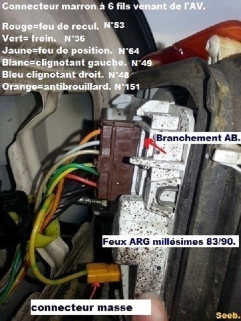

Sur les versions dépourvues d'antibrouillard arrière, le faisceau est présent toutefois. :bien:
C'est le fil orange n°151 du grand connecteur marron à 6 bornes, qui délivre le courant depuis la platine de l'habitacle.
Bonne soirée. :)

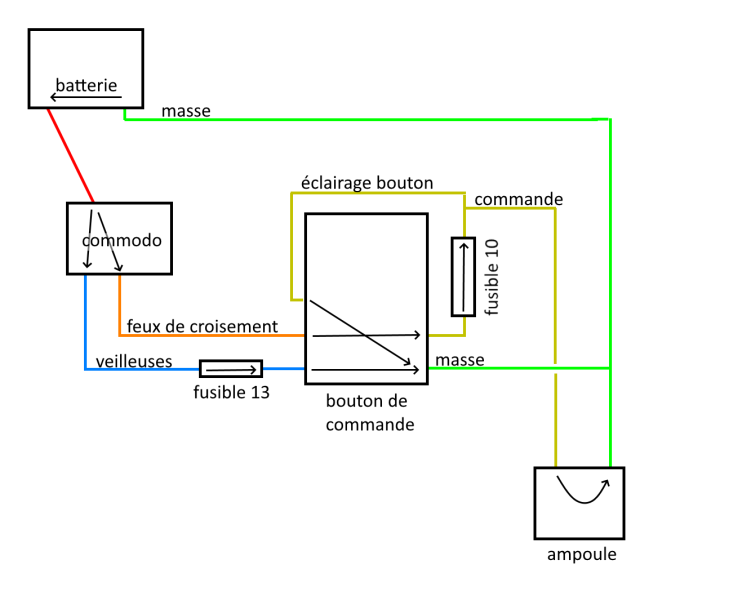

tu peux agripper le bouton par l'avant, avec deux petits tournevis plats. il faut défaire le cendrier, le cache à sa droite, et retirer deux agraffes qui tiennent la plaque qui cache les boutons.
une fois la plaque enlevée, tu as deux petits trous de part et d'autre des boutons ou tu insère des tournevis afin de pincer deux pates en plastique sui tiennent le bouton clipsé en place.
Pour tester ton bouton d'antibrouillard, vérifie que tu as une continuité entre les bornes 6 et 7 au repos (éclairage du bouton avec les veilleuses), 1 et 3 en travail (commande du feu antibrouillard), et 5 et 7 en travail (éclairage du bouton en fonctionnement). Tu as les numéros des bornes sur la prise
je t'ai fait un schéma de comment c'est câblé sur ton bouton (les couleurs de fil ne sont pas bonnes, c'est juste mon code couleur à moi)
j'ai volontairement simplifié en retirant la platine fusibles et les diverses prises, pour que ça soit plus simple à comprendre

En principe tu devrais avoir le connecteur derrière qui attends gentiment son bouton.

Merci pour vos réponses qui ont été d'une grande aide. En effet, le faisceau était présent et même l'ampoule...
J'ai acheté un bouton d'occasion et voilà, j'ai un antibrouillard arrière 8)
