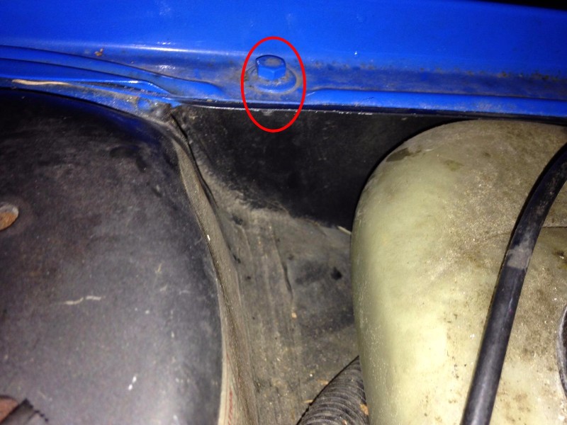

La vis de l'aile n'est pas une masse correcte. Il faut en trouver une autre.
Tu vas utiliser quoi comme câble avec ta cosse de batterie?
Ton point de masse actuel est une platine en alu qui est elle-même fixée à la caisse, c'est pas bon. Il faut un point de masse direct à la caisse.
Bizarre qu'il n'y ait rien derrière le bocal de lave-glace
Fais un topic dans les demandes d'informations pour qu'un propriétaire de cabriolet en moteur X te fasse une photo de l'arrangement des masses sur sa caisse.

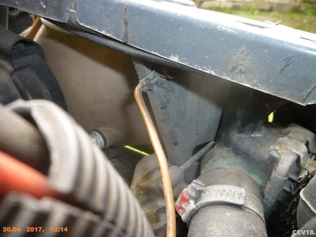

Attention, ta connexion de masse sur la caisse existe déjà et n'est pas sur la platine de la bobine HT mais sur la face avant au niveau du radiateur, faut que je regarde, je te dirai ça plus précisement.

Je viens de démonter mon filtre à air ... Pas vu de masse sur et au dessus du radiateur. Il n'y a que 2 vis qui fixe le radiateur.
Re: Pas d'explosion ... je craque!
Bon Dimanche.
- Messages : 833
- Enregistré le : mar. 20 sept. 2016 17:06
- Localisation : Sibbo (Finlande)

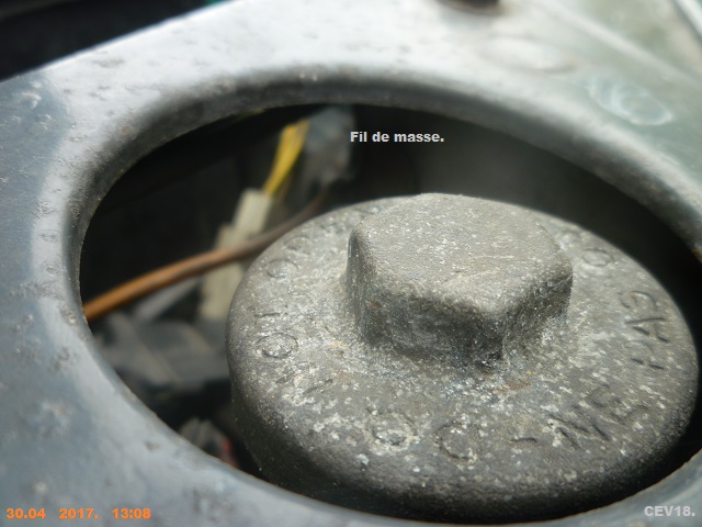

Merci la 2eme photo c'est à droite ou gauche du radiateur?
Entre le phare avant gauche et le radiateur.kamelie1706 a écrit :Merci la 2eme photo c'est à droite ou gauche du radiateur?
Le fil est branché sur la traverse situé à proximité du bouchon de remplissage du radiateur.

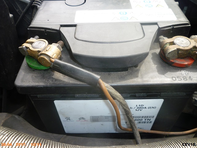

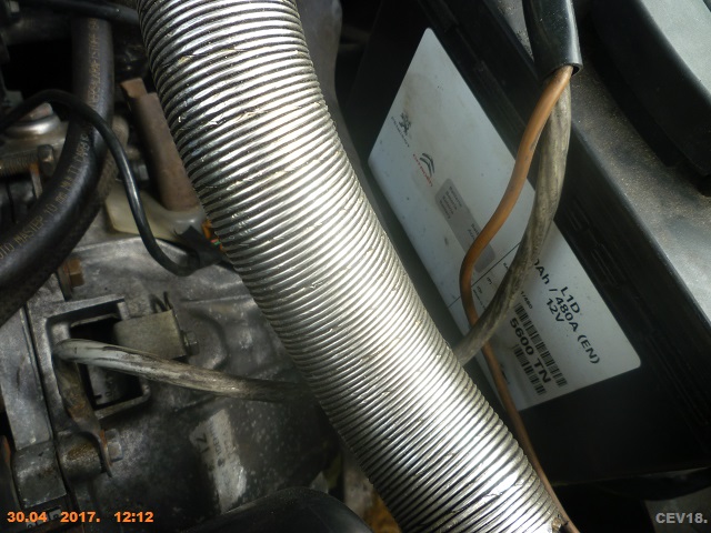

J'ai aussi le point de masse sur l'aile mais ma masse est branché derrière la batterie
