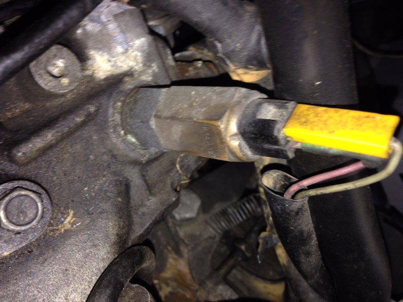

J'ai repéré sur le moteur en haut/droite un contact
En mettant le contact, j'obtiens 9,3V.
Quelle est cette pièce, c'est normal (je m'attendais à trouver du 12V comme partout ....)? :0
Le câble semble venir de l'intérieur ... cela confirmerai le problème du neyman? :0

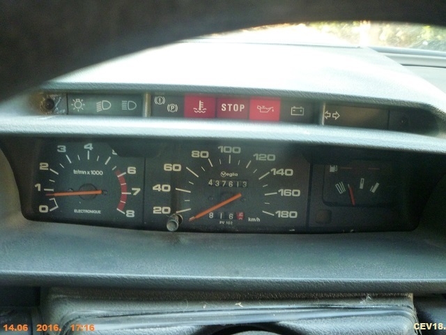

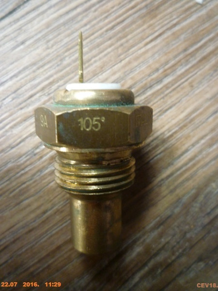

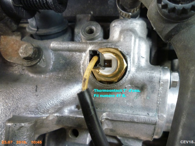

:voyons: Cela ressemble au thermocontact de température d'eau :
Il est relié au témoin EAU/STOP/HUILE du combiné d'instruments :

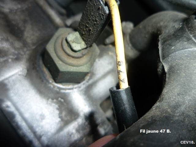

Sur la mienne il ne possède qu'un seul fil , de coloris jaune et numéroté 47 B :

Merci,
Un mauvais fonctionnement pourrait empêcher le démarrage?

Bon, je récapitule. Le démarreur tourne, il y a de l'essence qui arrive au carburateur et il y a de l'allumage. Je n'oublie rien ?
pour le thermocontact, non ça n'empêcherait pas le moteur de tourner . :)
