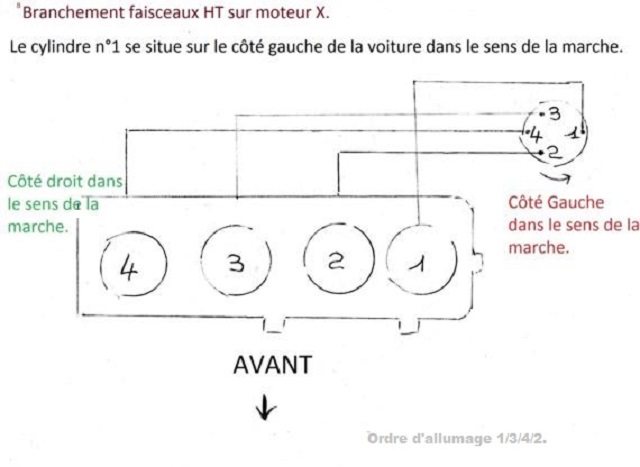

Ca allume lorsque c'est en admission (retour de flamme au carbu) donc les fils HT ne sont pas dans le bon ordre ou l'allumage est complètement décalé. :?
kamelie1706
Messages : 833
Re: Pas d'explosion ... je craque!
Message par kamelie1706 »
Merci ... j'aurais pas compris ça seul :bien:
Je devrais essayer un autre ordre de branchement que celui indiqué sur la tête? :0
Je vais re-re-re vérifier ....
si c'est bon, d'où peut venir le décalage?
idée saugrenue, j'ai mis de la bombe moteur contact électrique dans ma tête de delco pour éviter l'humidité ... Ça pourrait mettre la pagaille?
205 CT de 1988 - 133000kms

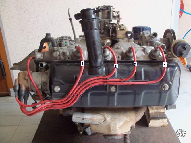

:voyons: L'ordre d'allumage c'est 1/3/4/2 :
Vue arrière d'un moteur X couché d'origine 104.

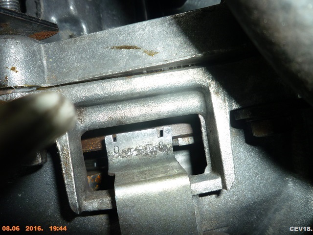

Calage allumage moteur XY8.
