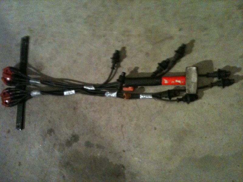

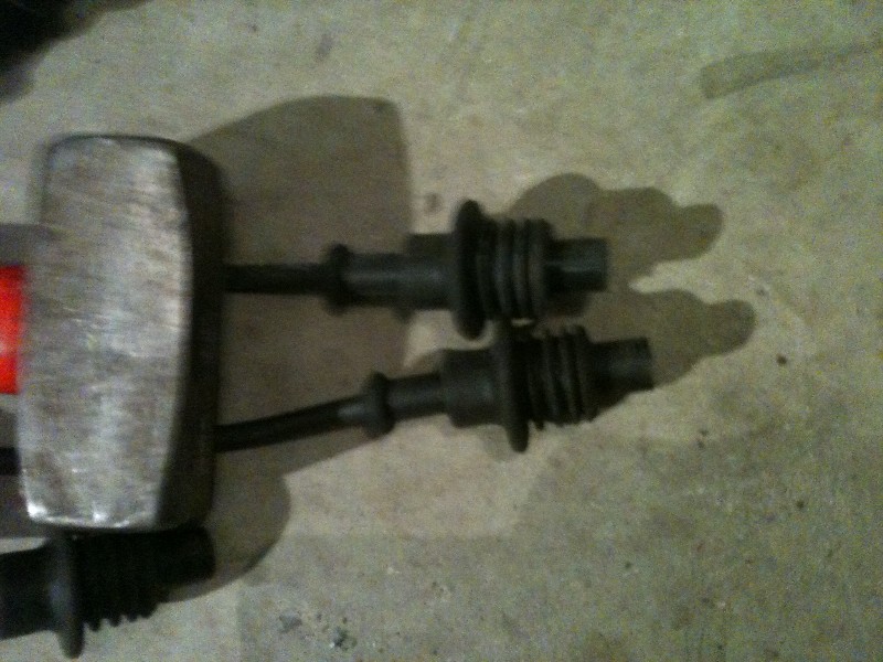

Bonjour ,
pour cloturer ce sujet, Il s'avere que le BERU est le faisceau le plus rapprochant de celui d'origine mais n'a pas tout a fait la meme longueur sur le n°4.. au moins 1cm de moins mais cela suffit.
Quleques images pour illustrer la difference.

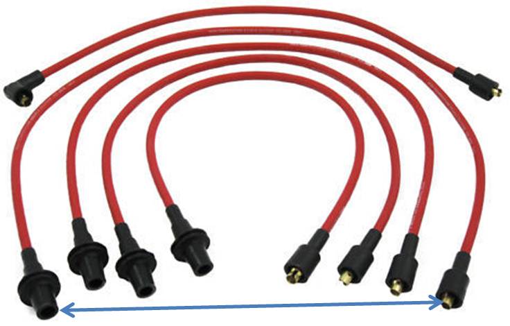

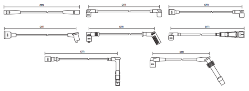

Ce que je voulais savoir c'est si tu faisais sortir le connecteur du cache pour prendre les mesures ou si tu le laissais rentré au fond (cela expliquerait les quelques centimètres de différence).
Pour mes mesures, j'ai fait remonter le cache sur le cable pour faire sortir le connecteur.
- 205SR31
- Messages : 315
- Enregistré le : sam. 8 mars 2014 23:26
- Localisation : Cugnaux (31)
Re: Pb faisceau allumage
les mesures que j'avais prises etaient sur faisceau étiré au max (dans la mesure du possible
je n'ai pas bougé les caches, le connecteur restant a l'interieur.
mais effectivement ca demande reflexion, a quoi correspond les cotes données par les fabricants?
bout a bout ou connecteur a connecteur ?

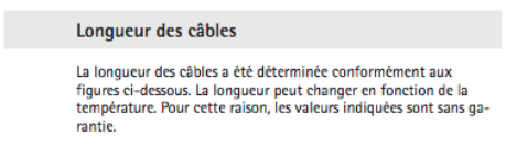

- donpipo
- Messages : 4053
- Localisation : Paris
Ok merci
Je vais comparer! Et je te donne la réponse.
Déjà, en ce qui concerne Beru:
