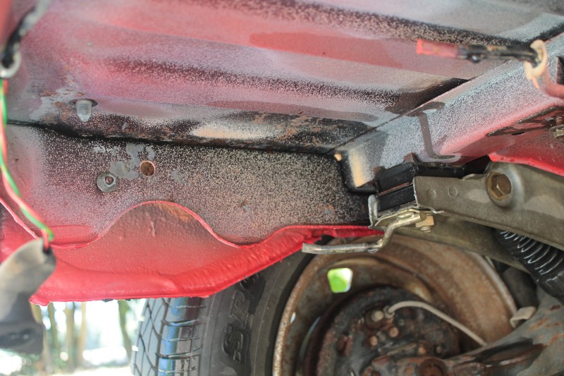

Pour la remise en forme de ma 205 XS , j'avais quelques points de rouille léger sur plancher sous le coffre .
J'ai décaper la rouille a l'acide et fini à la brosse sur perceuse .
Ensuite j'ai mi une bonne couche de rustol

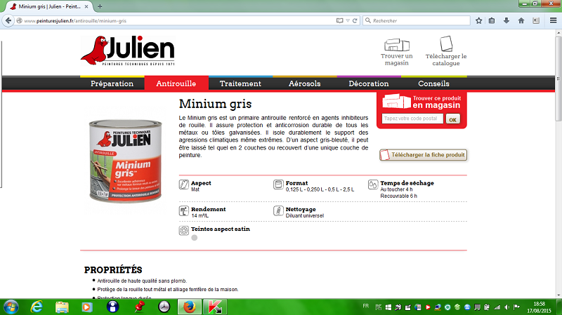

Maintenant j'aimerais repeindre par dessus pour que ce soit bien fini mais j'hésite entre le minium gris (julien) et de la peinture noir pour ferraille classique .
Vous feriez quoi à ma place, minium ou noir ?

:voyons: D'origine le dessous de coffre est plutôt gris.

Oui remarque sa serais peut être mieux en gris .

Est ce que je peut laisser le minium comme sa en 2 couches ou est ce que je doit passer une peinture de finition par dessus ?
Re: Peinture dessous de coffre
:voyons: C'est plus efficace dans le temps lorsqu'il recouvert ,mais on peut le laisser tel quel s'il y a eu 2 couches de passer.
Bonne soire. :)

Oui 2 couches de passer et en dessous une bonne couche de rustol.
Vu que j'avais presque rien niveau corrosion je pense laisser comme sa, le rendu est pas mal en gris .
Par contre ne jamais peindre à la peinture en bombe sur du minium, sa fait une réaction et fait fondre le minium .
Merci CEV18 d'avoir participer à ce post :bien:
Messages : 14003
Ou alors de la peinture au Zinc (haute protection anti-rouille) fera l'affaire aussi, tout en gardant la couleur d'origine :wink:
