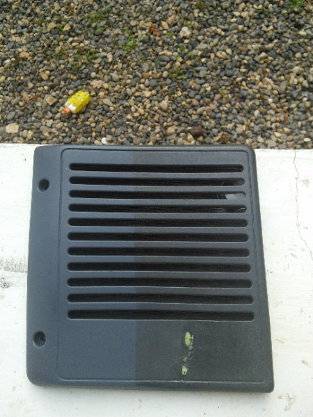

Il y a pas mal de topics sur les plastiques extérieurs mais je n'ai pas trouvé grand chose pour l'intérieur.
Pour ma 205 xs de 88 je voulais connaître le code
J'ai essayé le fzl foncé mais c'est un poil trop sombre.
Les plastiques ne sont pas gris clair ni fzl donc ça pourrait être du ftw mais je ne trouve pas de bombe dans ce coloris

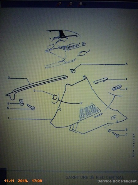

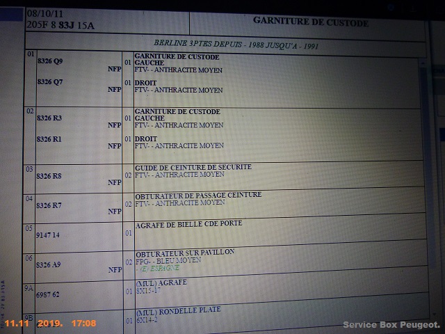

:voyons: En fonction du millésime il y a 2 références FTV et FTW.

Merci cev elle est justement de 88... Donc 1 chance sur 2

Pas ftw non plus !
A gauche ftw ca fait gris clair à droite ce qu'il me faut

Message par fifidu63 »
Alors je me répond à moi même mais ça peut être utile à d'autres.
J'ai fini par trouver une couleur très Approchante pour les plastiques intérieur. J'ai pu repeindre une casquette, des grilles hp, bacs de porte, et la nuance est vraiment très subtile.
Il s'agit donc de la peinture plastique pare chocs Renault gris 612 de chez spray max
