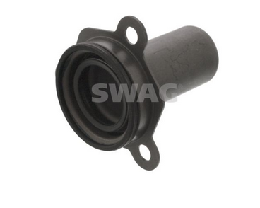

Ju' a écrit : mar. 12 mai 2020 20:23 _ éventuellement la douille de guidage si tu as une fuite d'huile de boite ou si la douille est morte (dispo chez Peugeot ref 210517
J'avais entendu parler de la douille sans m'y attarder, tous les sites d'achat de pièces me disent que la réf sur ma GT est la 210514. J'ai lu ça sur le forum quelque part :
donpipo a écrit : dim. 23 juin 2013 19:18 Guide de butée, référence Peugeot 2105.17 et son joint 2109.25, ou nouveau modèle avec joint intégré 2105.35 (compatibles).
Mais pareil les sites me renvoient toujours une alerte en me disant que ce n'est pas compatible avec ma voiture, et que les pièces ne sont pas dispo 210517 comme 210535. Comment ça se fait qu'on est pas les bons référencements sur internet pour cette pièce ? Je ne trouve que ce genre de pièce à la place :

Je t'ai dis une bêtise pour la douille de guidage, tu as bien raison, c'est référence 210514. :gene:
La 210517 est pour une boite BE3 monté sur les moteurs XU.
