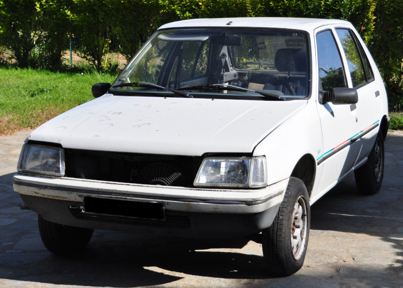

Après une bonne dizaine d'années à être remisée dehors, j'ai récupéré ma bonne vieille 205 Color Line de 1992 !
Agréable à conduire, pas compliquée, passe partout en ville ou sur routes, bref que du bonheur avec son TU1 !
Un bon nettoyage de carrosserie, démontage de l'intérieur, bref le nettoyage est commencé !

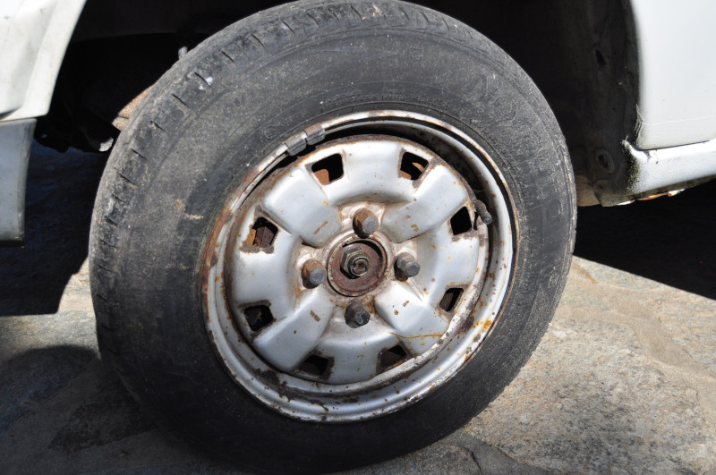

Les jantes aussi ont pris cher, mais avec du gris FVN, cela ira mieux, on verra cela :

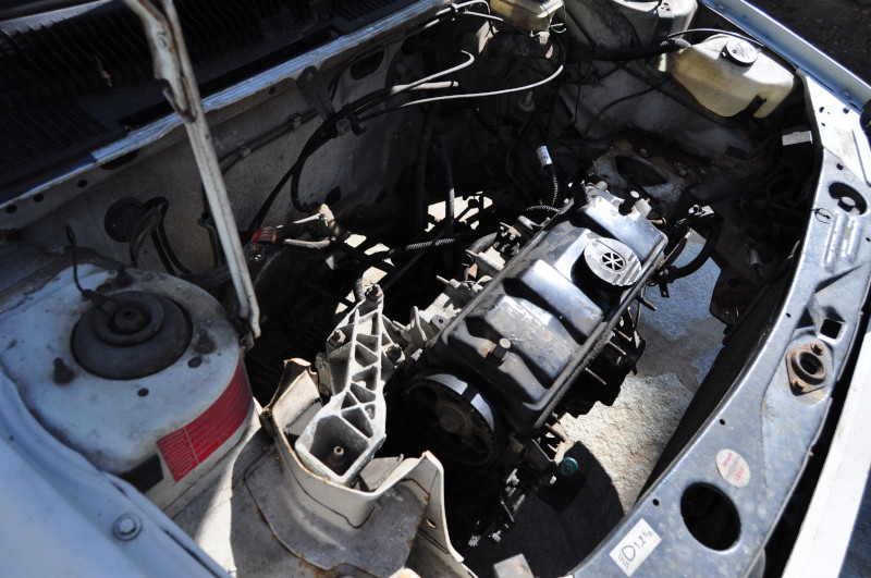

En tout cas, niveau moteur le démontage est bien avancé (pipes, carbu, collecteur, durites...) :
La culasse sortira après la mesure des compressions, histoire de voir ou je vais...

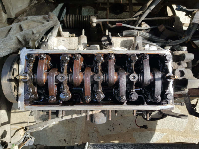

Enlevons le couvre-culasse :
Cela se tient bien, malgré 10 bonnes années d'immobilisation... on note les boulons hexa et non pas torx, ce qui me laisse
à penser que le joint de culasse n'a jamais été fait.

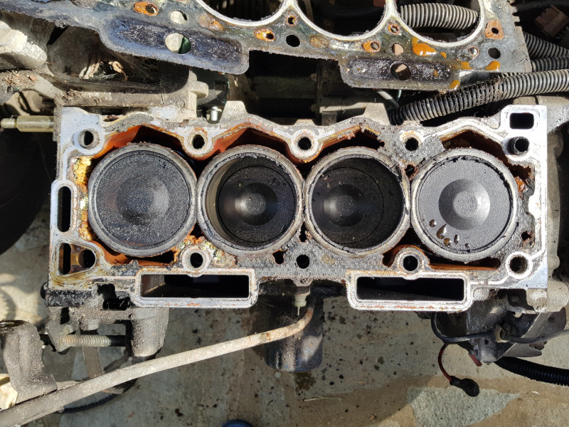

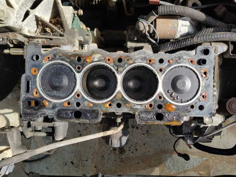

Pigeage moteur, distribution, desserrage des goujons de culasse, on bascule, et voilà :
Un peu de gras sur le 4 (côté distri), un joint de culasse fatigué (et qui s'effrite entre les chemises)... circuit de ldr sale...
faudra bien nettoyer et rincer le circuit LDR.
Enlevons le joint de culasse, pour voir ce qui se cache dessous :
Sale, sans surprise, du dépôt que je m'empresse de nettoyer, de la calamine homogène sur tous les cylindres... bon, a priori rien de
délirant. Je n'ai pas encore bridé les chemises, donc impossible d'aller voir l'état des chemises 1 et 4.
La 2 et 3 sont nickel, ont voit très bien les rayures croisées de l'usinage.

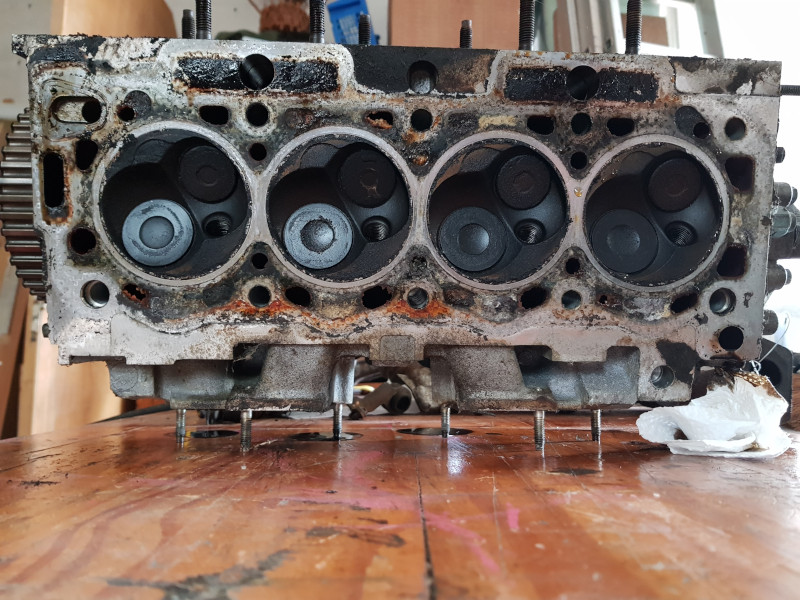

Et au final, une vue de dessous de la culasse :
Les 4 cylindres sont homogènes, noirs, plan de joint sale... ici aussi, rien de délirant à première vue. Je vérifierais l'étanchéité des soupapes à l'essence avant de dégager cette calamine, et d'envoyer la culasse en rectif.
En bref, sale, gras, mais pas vu de mauvais signes évidents de faiblesse, panne... peut être qq traces en haut à gauche sur le JDC, provoquant
une fuite de ldr vers les cylindres... ou sont-ce les joints de queues de soupapes (qui seront bien sûr changés) ? Je compte sur vos yeux experts pour me dire si j'ai loupé quelque chose :wink:

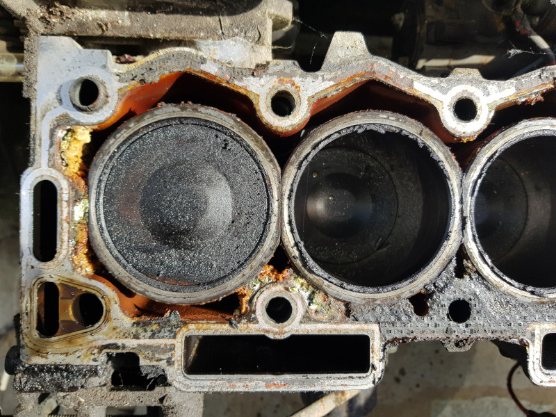

Alors, j'ai bridé les chemises, ce qui m'a permis de faire tourner le vilebrequin pour aller vérifier les cylindres 1 et 4 : pas de souci, tout est parfait !
Aucune rayure, trace, brûlure... et toutes les lignes d'usinage croisées sont bien visibles : ouf, cela soulage ! :)

Test fuite soupapes :
- ras sur les 4 soupapes d'échappement,
- la 1 en admission fuit (côté volant moteur)
Bizarre, j'avais un défaut au compressiomètre sur la 4 (celle côté distribution), mais sur ce cylindre pas de fuite de soupape.
Et j'ai une mesure ok au compressiomètre avec une fuite à l'admission sur la 1... bon... :grattetete:
