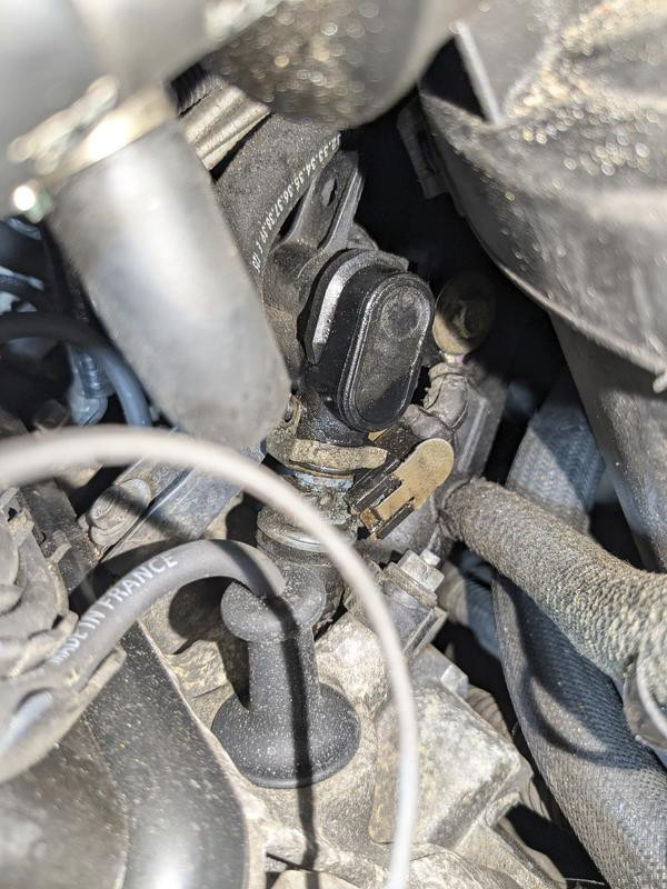

Ce soir en rentrant au garage ma 106 Griffe moteur TU5JP il y avait comme une odeur d'essence. J'ouvre donc le capot et après inspection des durites d'essence je vois cet injecteur qui est bien humide:
A votre avis, problème de joint ? Sachant que la rampe a été changée il y a 2 ans / 15000 km environ.
Les 3 autres injecteurs sont totalement secs.

Aujourd'hui j'ai tout nettoyé et remis en route pour voir.
En fait la fuite est en bout de la rampe et non sur l'injecteur.
