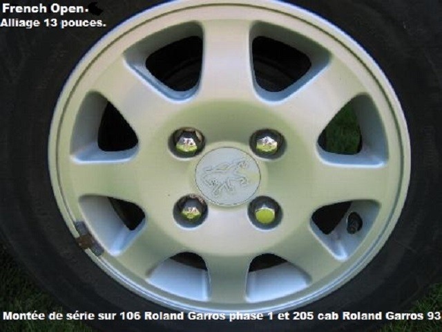

En 13 pouces alliages il n'y avait que ces 2 modèles proposés en option :
Ce modèle ressemblant était monté de série sur la 106 Roland-Garros phase 1 et sur le cabriolet 205 Roland-Garros du millésime 93.

cev205 a écrit : lun. 13 mai 2024 16:29 Ce modèle ressemblant était monté de série sur la 106 Roland-Garros phase 1 et sur le cabriolet 205 Roland-Garros du millésime 93.
d'après mes informations, ce sont les mêmes dessins de jante, avec pour seule différence le déport, passant de 28 à 20 pour la 106 (les jantes ressortent plus).
C'est des jantes de 106 que j'ai sur Princesse, pour l'oeil averti qui veut regarder le déport que ça donne

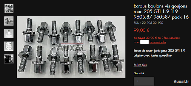

Merci beaucoup pour l'astuce Dami, est-ce qu'il y a un tuto qui explique comment faire ce coupe circuit artisanal ? Je n'ai pas trouvé :suspect:
Bon je me suis ravisé pour les jantes, elles étaient très cher ces jantes de GTI GRIFFE, à l'expertise cela n'aurait pas passé et techniquement de ce que j'ai lu c'est mieux de respecter la taille des 13''. Je m'évite ainsi de chercher la correspondance des pneus, de vider mon porte-monnaie et de galérer au CT. La définition de l'auto est pour moi: LIBERTÉ alors allons y à fond, simple et léger.
Je vais sûrement monter des jantes Roland Garros ou XS, je vous dirais.
PS: pour les goujons de Roland Garros, c'est bien cette taille (tête courte) sinon ça dépasse un max?
https://www.unedesauvee.com/produit/gou ... romes-1-9/
Belle journée à tous et toutes :)

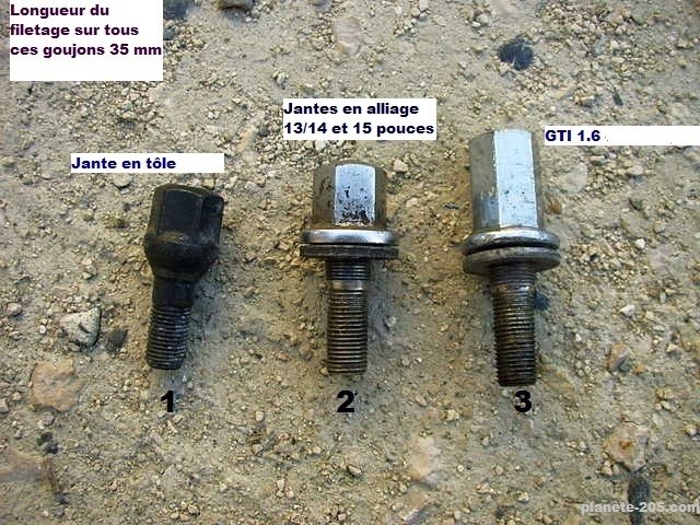

Concernant les vis de fixation des jantes alliage c'est bien ce modèle là :
Vis à portage plat pour jante alliage 13-14-15 pouces.
Celles à portage plat et tête longue sont spécifique Gti-Cti 1.6
Elles sont moins chères chez Auxal :
Vis de roue portage plat et tête courte pour jante alliage PSA 13-14 et 15 pouces.
