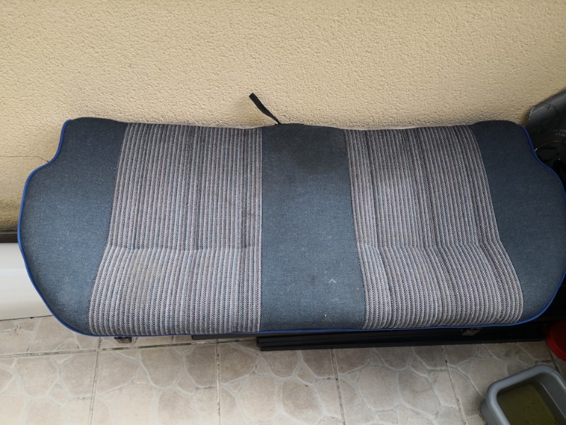

salut voilà déjà la assise de la banquete j ai encre les siège avant aussi pas en état 100 pour cent niquel mas encore corect- ellana29460

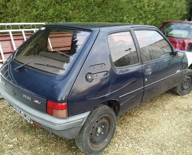

Re: Peugeot 205 Océane 1992 - On cherche les pièces
Hey salut !
Alors, un peu de nouvelles ! Déjà, grâce à mon cousin, les travaux de carrosserie avancent !
Et franchement, ça passe bien !
Pour le reste, l'entretien va être bientôt effectué, ainsi que l'embrayage qui va être changé.

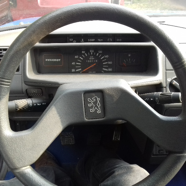

Aussi, un siège provisoire a été monté, histoire de se faciliter la vie. Et je me suis pas gêné pour m'installer au volant

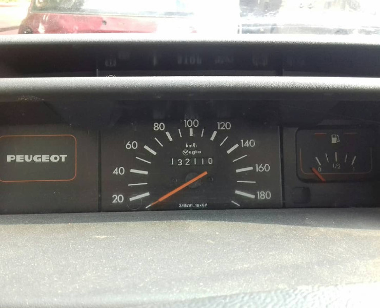

Voilà d'ailleurs un petit zoom sur le bloc compteur
Et ça c'est pour le plaisir des yeux
A bientôt !

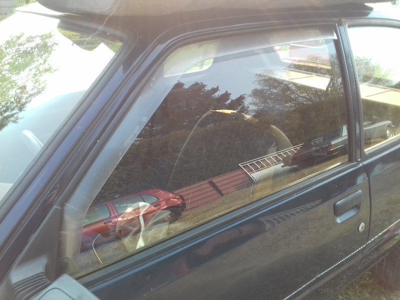

Et aussi son déflecteur de vitre latérale et sa vitre de feu arrière gauche !

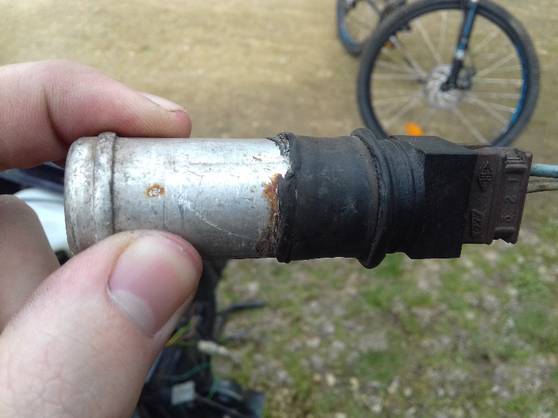

Par contre on a un souci. On a cette sonde sur le radiateur, en plus de celle du ventilateur et du niveau d'eau, et on ignore où elle se branche et à quoi elle sert
alors je me remets à vous pour savoir "koicékecé"

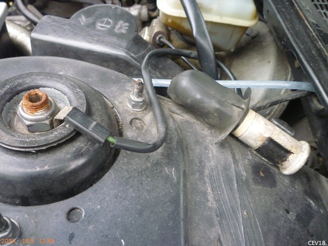

Pour répondre à ta question, c'est la résistance du motoventilateur, servant à moduler sa vitesse.
En fonction de la motorisation , elle peut être absente, motoventivalateur à une seule vitesse ou bien 2 motoventilateurs.
Emplacement sur moteur TU :
Suivant la phase, le millésime ou la motorisation, elle peut être placée à un autre endroit.
Emplacement résistance du motoventilateur sur la phase 1 des millésimes 83 à 87.
Sur les versions ayant 2 motoventilateurs, la petite vitesse correspond à un montage en série et la grande vitesse à un montage en parallèle.
Avec un seul motoventilateur, c'est donc cette résistance qui fait le job pour permettre la petite vitesse.
Bonne continuation.
