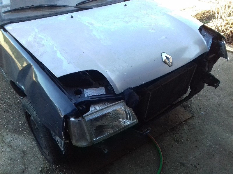

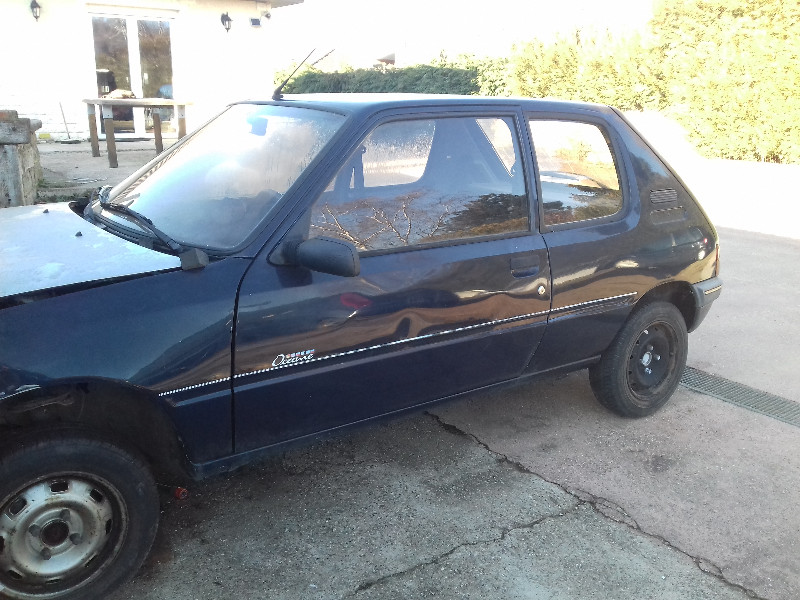

Voilà, la voiture est là ! La brave titine est donc une Océane de 1992, dans une magnifique, et visiblement extrêmement rare teinte Bleu d'Arabie !
Nommée très originalement Océane, cette beauté affiche 132 000 km au compteur, mais a été abandonnée au moins 5 ans dehors, subissant moult outrages.
Entre autre, des saltimbanques ont prélevé le capot, l'ensemble radiateur-ventilateur, les sièges avants et la banquette. Et ceux ayant embarqué le radiateur et le capot ont eu la gentillesse de casser la grille de baie de pare-brise et d'endommager les fixations de la calandre et du pare-choc, qui pourront cependant normalement être réparées.
(Le radiateur n'est pas celui d'origine, et les ventilos sont toujours absents :gene:)
Enfin, il y a du travail mais, à l'heure actuelle, le vieux TU démarre, et plutôt bien ! Et elle a retrouvé un capot de 205, aussi :lol:

-Les pneus actuels, complètement cuits, sont des 155, mais il me semble que cette monte n'a jamais existé sur 205, non ? Quelle monte est censée avoir cette petite Océane ?

La monte d'origine est 155 / 70 sur cette version.
Plus d'infos sur ce site :
http://www.autos-series-limitees.fr
Elle a conservée ses stickers d'origine. :bien:
Il y a en une très belle du même et rare coloris, en 5 portes, sur ce forum.
http://www.planete-205.com/forum/planet ... 65776.html
Bon courage pour sa remise en état d'origine. :)
