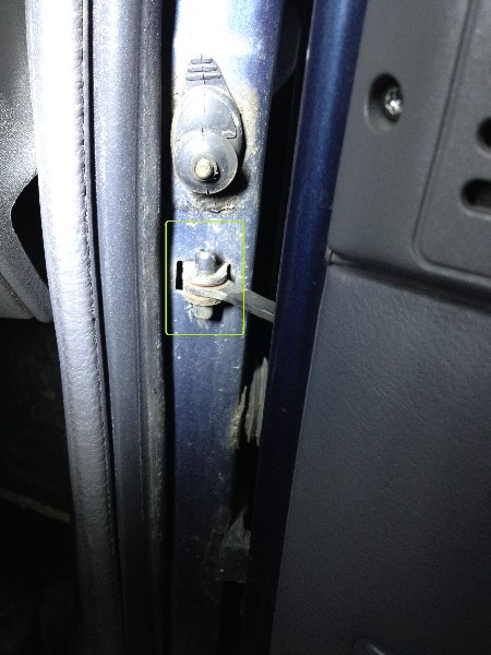

La portière conducteur de ma 205 n'a pas de butée d'arrêt et j'ai remarqué que la pièce jouant ce rôle avait du jeu et n'était pas fixe comme celle du côté passager. Après avoir démonter les deux HP pour y voir plus clair, j'ai pris des photos car on y voyait pas grand chose. On peut donc voir en comparant les clichés qu'il manque une pièce dans la portière conducteur. Je joins les photos pour que vous puissiez constater et m'aider : je souhaiterais savoir comment faire pour régler ce problème.
Faut-il une pièce/un bloc neuf, peut-on bricoler quelquechose qui tienne durablement et avec quoi car cette pièce est soumise à contrainte régulièrement.

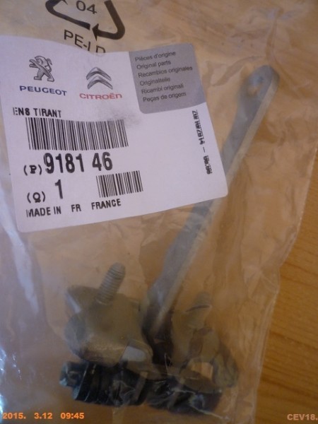

voilà à quoi ressemble la pièce

Je vois bien les 2 vis sur la portière pas les 2 vis sur le chassis mais elles sont sûrement derrière la tôle. Je me demandais plus comment faire pour remettre la pièce encadrée (voir photo) car c'est véritablement là que ce situe la difficulté pour moi.

tu as raison de ce coté c'est une goupille
tu enlèves la pièce qui est fendue (c'est normal) en tapant dessus avec un marteau puis tu l'extrait avec une pince
pour la remettre tu la mets d'abord avec le coté qui est 'pointu' en tapant avec un marteau

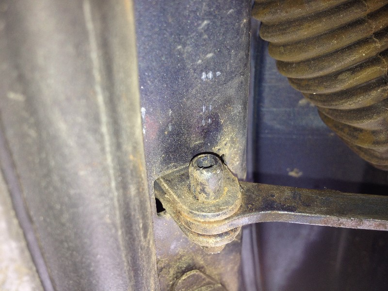

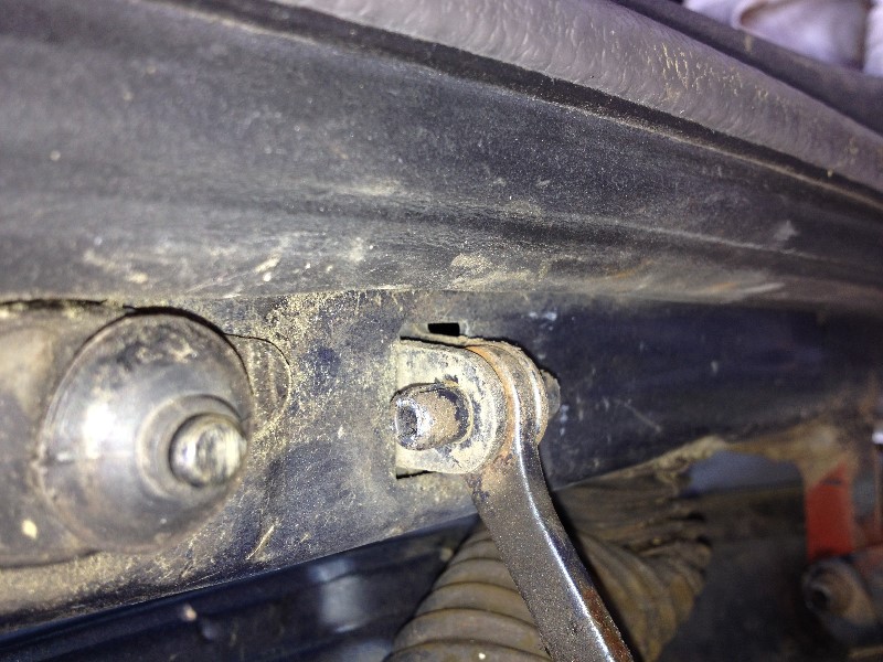

Je viens de regarder pour retirer la goupille et malgré les coup de marteau elle ne bouge pas d'un yota. La goupille n'est pas fendue, ni sur la partie supérieure ni sur la partie inférieure. La pièce aurait-elle été remplacé par l'ancien proprio ?

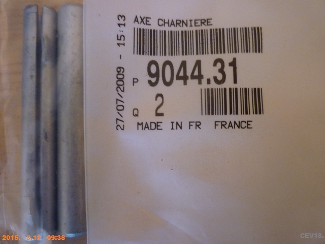

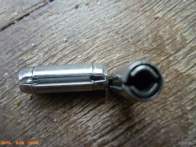

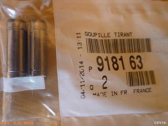

Axe de charniere est en une seule partie et la goupille de tirant en 2 parties.
Il faut un jeu de chasse goupilles pour travailler correctement. :bien:
C'est peut-être collé par la rouille ou la saleté, un peu de dégrippant, pour décoller tout ça. :wink:
Axe de charnière.
Goupille de tirant.
Tirant.

L'ayant fait récemment, la meilleure technique est celle de CEV.
Chasse goupille et martal(singulier de martaux)lol!
Le mieux, c'est aussi d'enlever temporairement le contacteur de porte histoire de pas le péter si ça ripe en tapant.
Déposer la partie intérieure de la goupille en premier et l'extérieur après.
Inversement à la repose.
Pas beaucoup d'espace pour tout ça mais ça se fait bien.
Ne pas hésiter à utiliser du WD40.
Une fois changés(tirants de goupilles), un réel bonheur.
