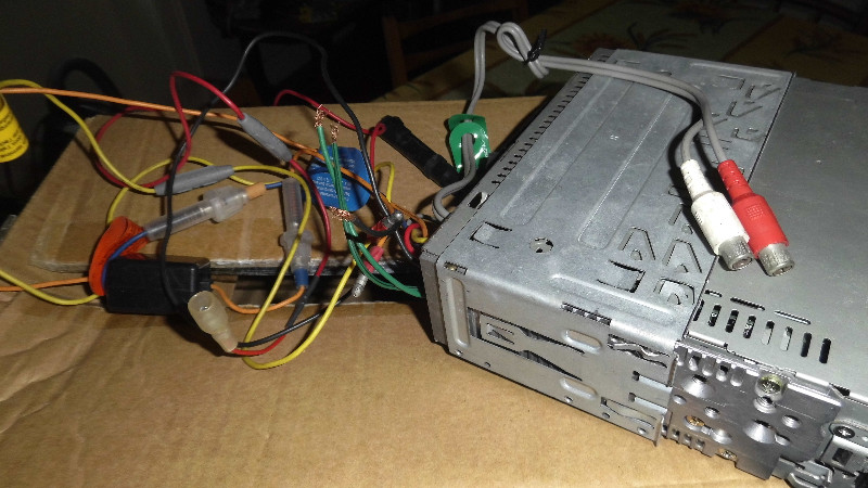

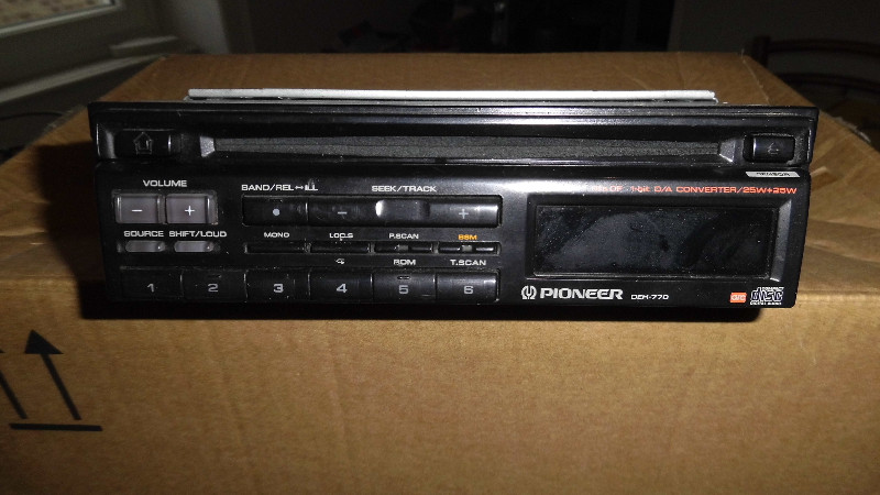

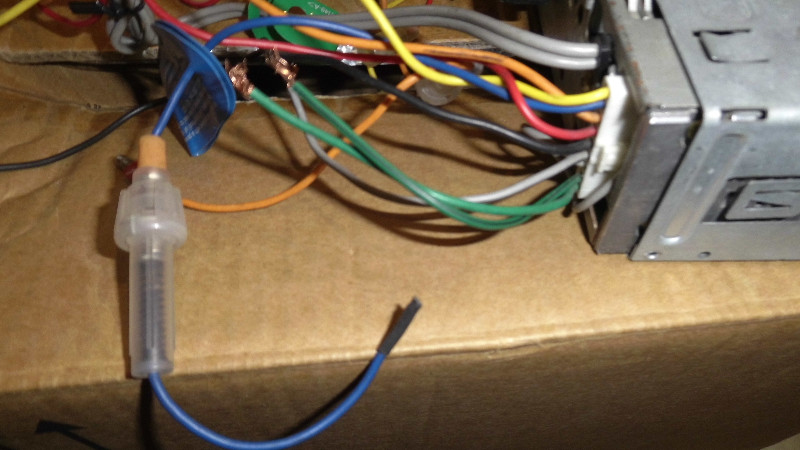

Super ça m'a l'air d'être ça, voici les photos au cas où :
La facade
1 fil noir dénudé + 2 fils verts dénudés aussi
1 fil jaune + 1 fil orange + 1 fil rouge
1 fil bleu + 1 fil gris dénudé
Je possède les prises et les différentes cosses pour relier le bazar mais encore faut-il arriver à mettre ça dans le bon ordre :mrgreen:
Messages : 1482
Re: Pioneer DEH-770
Salut :hello:
Normalement:
- Bleu = non branché (c'est l'amplificateur d'antenne)
- Noir = masse
- rouge, orange et jaune = alimentation (normalement le orange c'est le + permanent, le rouge c'est le + après contact et le jaune c'est le + fonctionnant avec les codes, mais sur 205 tout est branché ensemble).
- Gris/noir-gris = HP droit
- vert/noir-vert = HP gauche
Au bout du fil orange, il y a un boitier noir (antiparasitage) et un fusible dans un cylindre transparent qu'il faut garder. C'est pour protéger l'autoradio).
A+ :)
