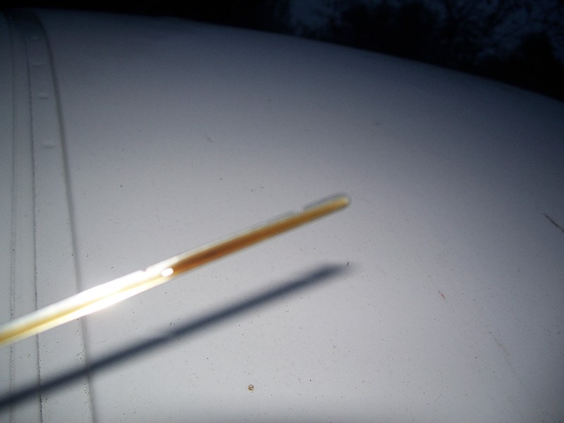

ça c'est bizarre. j'ai vidangé ma junior cet été après 10 000km et l'huile n'était pas noire du tout, elle était marron genre couleur miel. ca fait plus de 10ans que j'ai des essences et l'huile n'a jamais été noire (vidanges sur 104, 106, 306, 205, super 5, twingo, focus...). elle commençait légèrement à cramer sur ma 306 au bout de 15 000km mais rien de méchant.
tu mets quoi comme huile?

JPB a raison; tu devrais changer d'huile. moi j'utilise de la Total 10w40, j'ai pris une photo tout-à-l'heure.
J'ai fait la vidange il y a 4000km et le niveau n'a pas bougé, l'huile restera de cette couleur jusqu'à la fin des 10000km.
il a beaucoup de bornes ton moteur?

Message par djal »
128 000 !
merci pour ta ref, je m'orienterai par la, à l'avenir, pour tester :)
