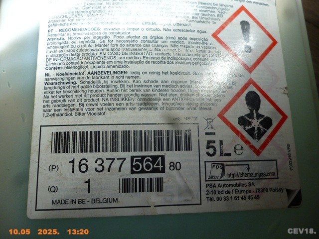

Effectivement l'universel ira très bien aussi :
LDR d'un centre auto.
LDR Peugeot-Citroën.
Réponse à la question zappée, le LDR n'est pas corrosif pour le moteur et les joints, mais l'est pour le gazon.

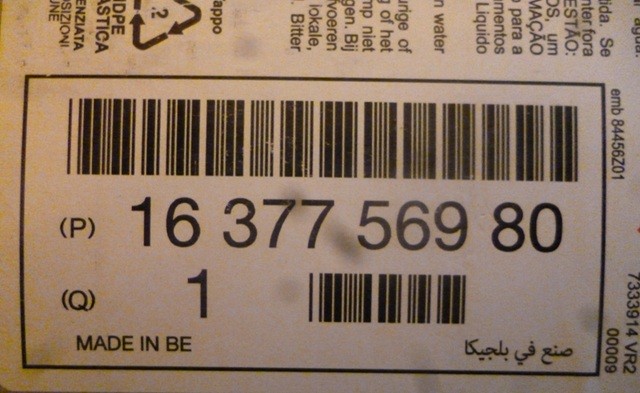

Je suis passé hier matin dans une autre concession et c'est toujours disponible en bidon de 5 litres et 2 litres :
Bidon 5 litres LDR référence : 16 377 569 80, coût : 19,37 euros hors taxe.
Pour éviter ce genre de désagrément, il suffit de mentionner la référence du LDR au lieu d'un modèle de la gamme PSA qui n'est plus commercialisé (205-305-309-AX-BX-ZX etc,)
Liquide de refroidissement pour véhicules PSA anciens et modernes, sauf 107 & 108 1.0 essence et Citroën C1 & II 1.0 essence
