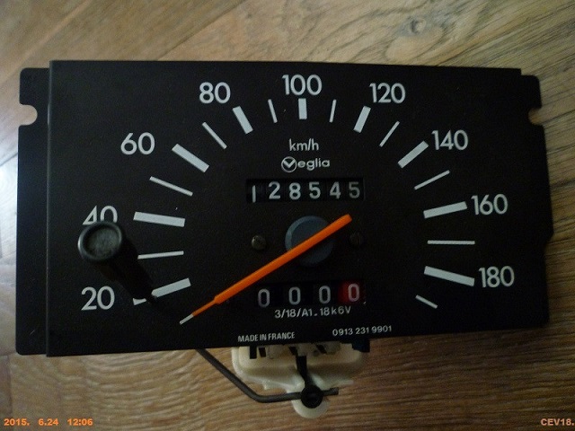

Sur ma Junior moteur TU9 et boite 4 du 5-90, j'ai remplacé le bloc compteur "light" par un modèle équipé d'une horloge et d'un compteur journalier. L'adaptation s'est déroulée sans problème et le succès est au RDV.
Mais hélas, la remise à zéro du journalier est défectueuse.
J'ai déniché un autre bloc compteur dont je vais récupérer le journalier pour remplacer le mien, opération bénigne et facilement réalisable en peu de temps.
Un truc me turlupine quand même : En effet, mon compteur actuel est repéré identiquement au modèle simple d'origine : 3/18/A1.18K6V
Par contre, celui que j'ai déniché est repéré : 3/18/A1.18K6J, il serait issu d'une Diesel...
A votre avis, sont ils compatibles ou le fait que la dernière lettre soit différente fait que les valeurs lues deviennent complètement loufoques et loin de la réalité à l'usage ?

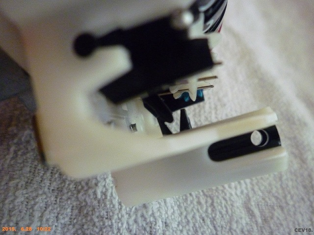

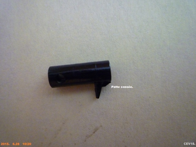

Si la remise à zéro du totalisateur partiel était impossible ,cela pourrait venir du cylindre d'entrainement du rouleau défectueux.
Cette pièce est percée pour recevoir l'embout de la tige de remise à zéro et possède 2 pattes/fourche pour l'entrainement du rouleau.
Elle est assez fragile et casse lorsqu'on insiste ou appuie trop fort sur la tige de remise à zéro. :roll:
Cylindre d'entrainement du rouleau du totalisateur partiel défectueux.

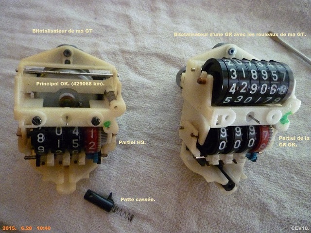

Effectivement ,on peut remplacer le ou les rouleau (x) du tachymètre d'origine ,par celui/ceux d'un compteur ayant une typographie ou bien une motorisation différente .

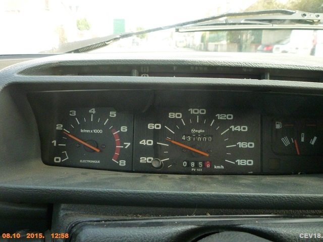

C'est ce que j'ai fait sur ma GT ,dont le cylindre d'entrainement du totalisateur partiel était HS.

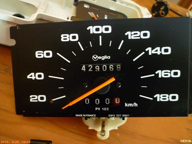

Tachymètre Véglia PV 102 de ma GT phase 1.
Tachymètre Véglia 3/18/A1-18k6V provenant d'une GR phase 2.
Souhaitant conserver le kilométrage d'origine de ma GT , j'ai donc transféré le rouleau principal sur le châssis/support de la GR ,qui possède un rouleau partiel OK et remonté l'ensemble sur ma GT :wink:
Bitotalisateur d'origine de ma GT à gauche et celui de la GR à droite, avec les rouleaux du totalisateur principal de ma GT.
En haut le rouleau principal, d'origine, de ma GT et en bas le rouleau partiel provenant de la GR.
