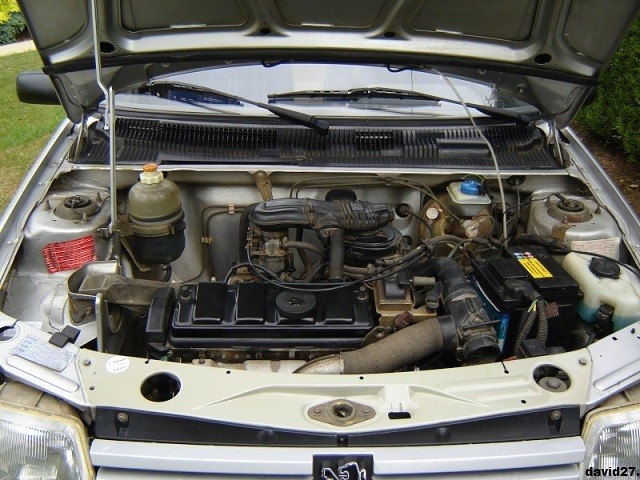

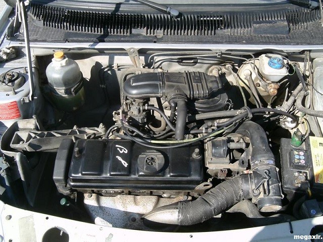

:voyons: Photos du moteur TU9, comme le tien, montés sur des versions Junior :
Moteurs TU 9.

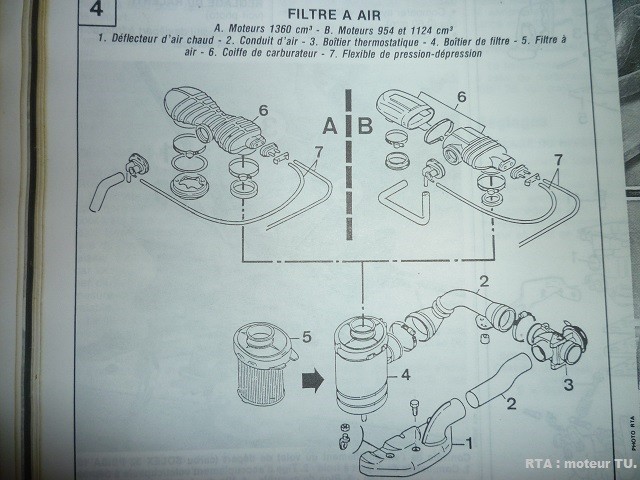

Croquis du filtre à air sur moteurs TU9/TU1 et TU3.

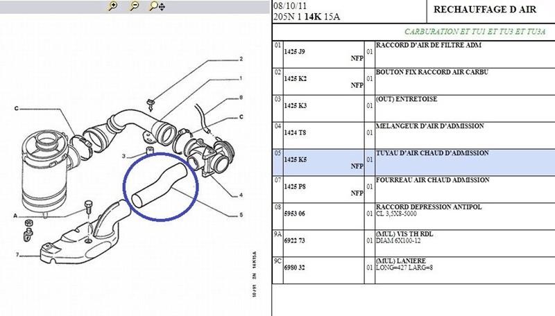

Le tuayau manquant au premier plan, est le réchauffeur d'air de la coiffe du carburateur.
Il est surtout utile en période hivernal, car son job est d'empêcher que l'essence se cristallise.
Cela se trouve encore en neuf, pour une trentaine d'euros, sur différents sites internet.
référence Peugeot d'origine : 1425 K 5 .
Tuyau d'air chaud moteur TU , réf 1425 K 5.
réchauffeur d'air moteur TU /

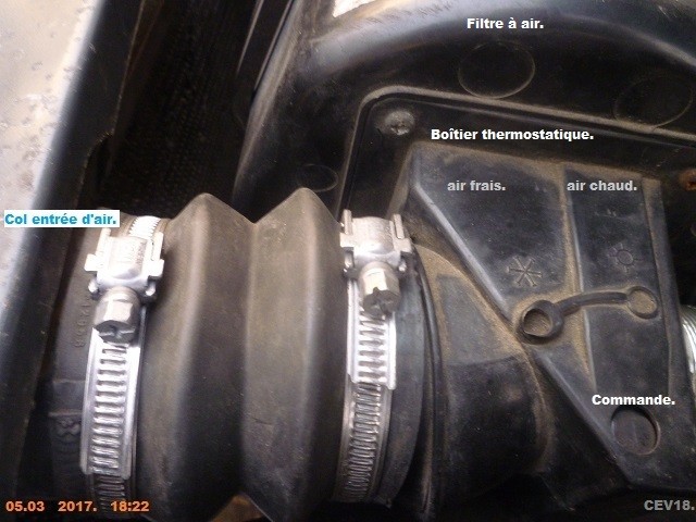

En fonction de la motorisation ou finition, la commande du volet été-hiver est manuel ou automatique :
Entrée d'air sur moteur XY8, d'origine 104.

@CEV: sauf erreur de ma part, sur tes photos, je ne vois pas de système pneumatique de commande du volet d'air chaud ... et sur tes ref OEM, le système est pourvu du volet.
Il est "piloté" comment le volet sur la junior ?
