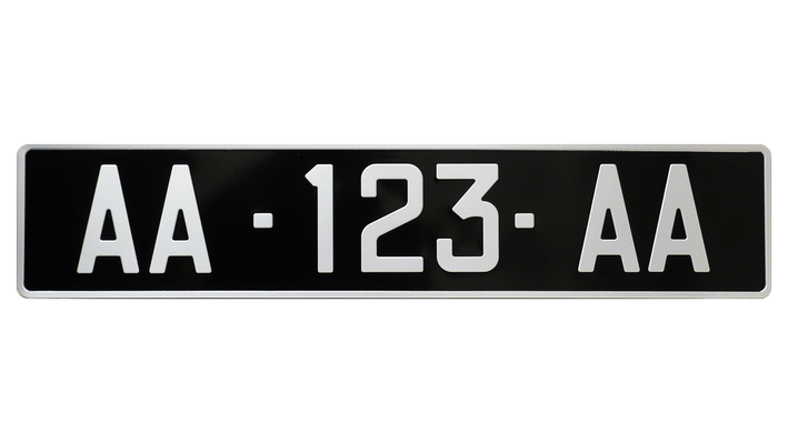

Bonsoir,
Dimanche dernier, je me suis fais arrêter par la police à bord de ma 205 :gene:
La raison : ma plaque d’immatriculation blanche sur fond noir Image
Un agent m'explique donc que ce sont des plaques d'immatriculations de collection et que je n'ai le droit de circuler dans un autre département que celui figurant sur ma plaque en question. Grosse blague :rirejaune: . Mais du coup, si je veux changer de département ou tout simplement me déplacer sur de plus grande distance, il va falloir me faire de nouvelle plaque. Cependant, j'aime bien ces plaques, elles font classes et j'ignorais d’ailleurs que ma 205 Automatic était une voiture de collection :bien: (je l'ai acheté le mois dernier) ! Peut être est-ce un abus de langage ?
J'aimerai savoir si vous en savez plus a ce sujet.
Merci de votre aide.

:voyons: Les plaque SIV noires sont autorisées uniquement sur les véhicules immatriculés en carte grise collection.
La carte grise collection étant réservé au véhicule ayant 30 ans minimum. :wink:
Pour un véhicule n'entrant pas dans cette catégorie , on risque donc une amende de 135 euros avec obligation de remplacer les plaques. :roll:
Au reste,la restriction de circulation à l'intérieur d'un département , est caduque depuis que la carte grise collection est passée de 25 ans à 30 ans. :bien:
Un véhicule avec carte grise normale , ayant un numéro FNI antérieur au 01/01/1993 et n'ayant jamais changé d'immatriculation depuis sa mise en circulation , peut conserver ses plaques noires sans aucun souci , :bien:
C'est le cas de la mienne dont l'immatriculation remonte à l'été 1986.
Plus d'infos concernant les plaques noires sur ce topic :
http://www.planete-205.com/forum/planet ... 60514.html

Beblessing a écrit :Un agent m'explique donc que ce sont des plaques d'immatriculations de collection et que je n'ai le droit de circuler dans un autre département que celui figurant sur ma plaque en question.
Avec la plaque que tu montres en photo, ce n'est pas une blague, c'est débile puisque le département ne figure pas ... Soit tu as été contrôlé par Gilbert Montagné, soit tu n'as pas mis la bonne photo (celle d'une ancienne plaque comme celle de CEV sur sa 205).
