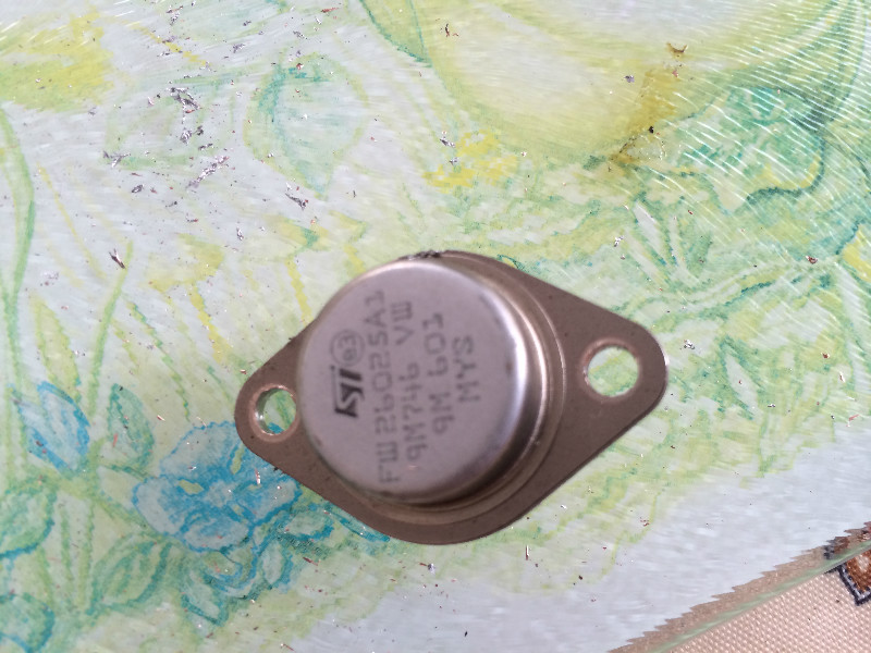

j'ai démonté le mien ; il etait tout noir et tres tres chaud, j'ai changé le transistor mais il chauffe trop et le ventilateur tourne lentement,
Et quand je dessoude une des 2 pattes du transistor, le ventilateur tourne bien comme il faut
