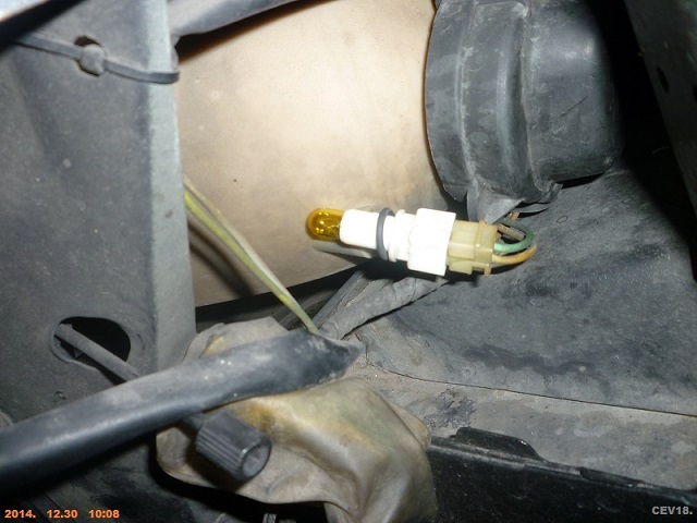

Connecteur veilleuse avant.

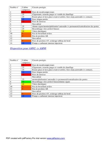

Suivant le millésime, les veilleusses AV et AR ainsi que l'éclairage dut tableau de bord , sont protégés par un fusible de 5 w ( rouge) situé en position 13 sur la platine à fusibles et relais.
Affectation des fusibles .
