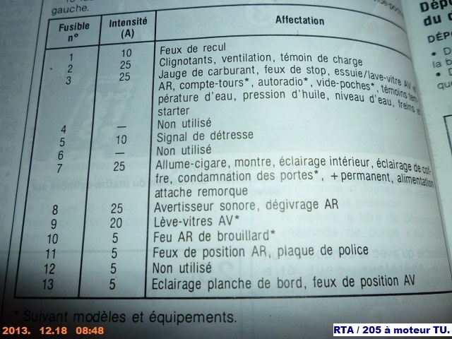

Cet interrupteur est assez souvent en cause.
Il est protégé par un fusible de 10 A (de coloris rouge) et situé en 5ème position (en partant de la gauche) sur la platine à fusibles.
Image.
Bonne soirée. :)

Merci pour la réponse rapide, mais mon fusible et OK (il le sont tous au passage, j'ai juste viré celui de l’horloge).
Il n'y a pas une possibilité de shunté la cosse la ou on branche le bouton pour vérifier que c'est le bouton au cause ou pas ?
D'avance merci.
