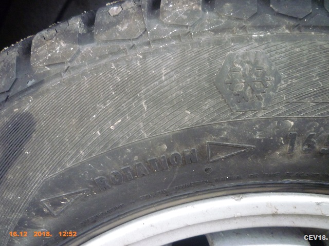

:voyons: Cela dépend de la structure du pneu en fait.
1) Symétrique.
2) Directionnel.
3) Assymétrique.
4) Directionnel-Asymétrique.
Sur la mienne les pneus hiver ont un sens de rotation, tandis que les pneus été peuvent se monter indifféremment. :wink:
Continental contiwinter contact TS 780.
Plus d'infos sur le type de structure :
http://www.fiches-auto.fr/articles-auto ... onnels.php
Bon dimanche. :)

Merci CEV d'avoir répondu et pris la peine de mettre une photo.
Tes explications m'apportent de nouvelles données. J'en apprends tous les jours :)
Visiblement l'ER300 est asymétrique. Ici de plus amples explications :
https://www.centralepneus.fr/conseils-p ... gJCjPD_BwE
