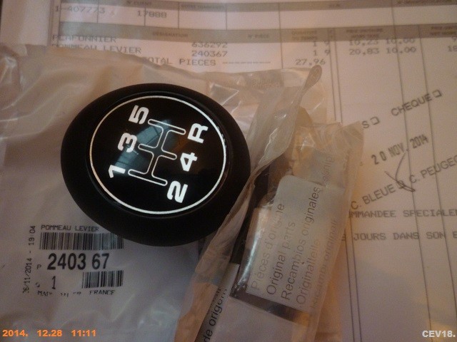

Le modèle pour 306 référence 2403.AP est disponible sur le site série04.com
Concernant la 205, c'est la référence 2403.67
C'est disponible, sans la pastille, à l'aventure Peugeot pour une trentaine d'euros.
http://www.boutique-laventure-association.com/fr/26-205
Levier de vitesses 205.
Pommeau levier de vitesses 205, référence 2403.67
