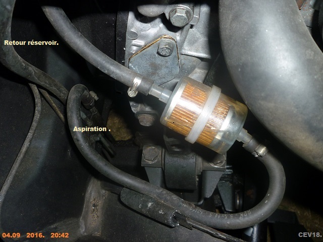

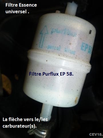

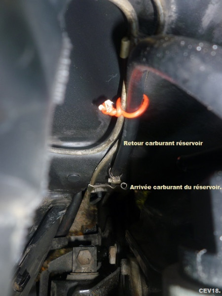

Re: pompe carburant mécaniques moteur XY
Placé après la pompe, il ne sert à rien, sinon le mettre en pression.
Quel que soit le liquide à pomper, un filtre se place toujours avant une pompe.
Sa fonction étant de protéger la pompe.
D'origine il était parfois monté en sortie de réservoir, as-tu regardé dessous ?
Une autre possibilité, l'inversion des durites aspiration et retour au réservoir, en les remplaçant ?
Bon courage.
Bon courage.
mirabo42 a écrit :
merci de la réponse !
pour info, d'origine le filtre est monté APRES la pompe.
Il y a un "mini filtre / tamis" dans la pompe, et le filtre est après.
Copie d'écran du Service Box Peugeot avec les 2 positions possibles.
1) En sortie de réservoir.
2) Dans le compartiment moteur et toujours avant la pompe.
