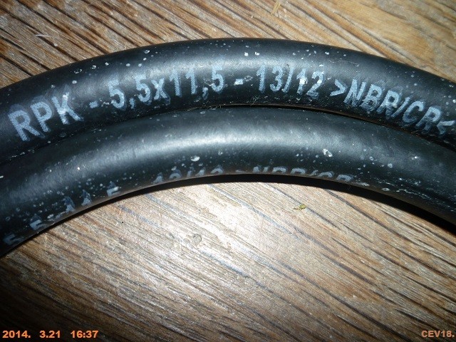

On en trouve en concession : :bien:
Durite carburant 5,5 mm vendue au mètre en concession.
Cela doit rentrer en force : :wink:
Bon week-end. :)

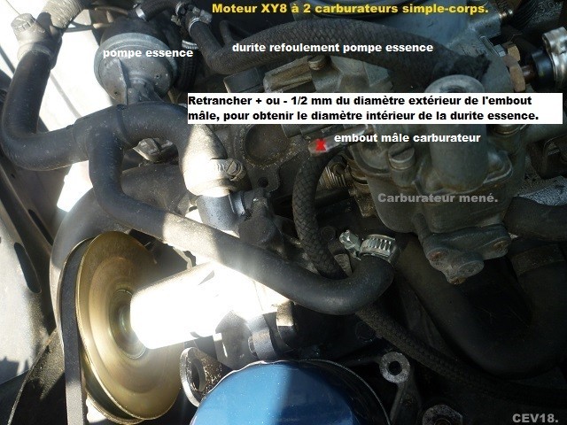

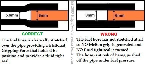

http://205.yo.fr/FR/205F/1/15E10A.HTM
Pour connaitre le diamètre intérieur d'une durite essence ou autre, il suffit de mesurer le diamètre extérieur de l'embout mâle sur le quel elle sera fixée. Puis de retrancher plus ou moins 1/2 mm, ça doit rentrer légèrement en force pour éviter que la durite se décroche par la pression.
Désolé, je ne peux pas mieux expliquer.
Bonne soirée. :)

Oui j'ai bien tout saisi
Pour ma part j'ai des durites 6mm pour un embout 6mm donc j'ai du mettre des rislan et c'est sans doute a cause de ça que mon circuit n'est pas étanche :cote:
Si je mets des durites de 5mm ça ne passera pas je suppose
