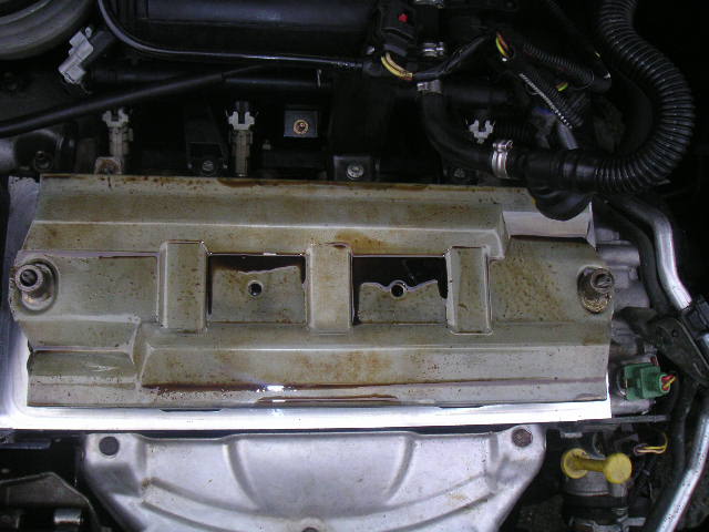

Tu ne mettrais pas ta plaque (déflecteur) à l'envers par hasard?
-Bien nettoyer la portée de joint sur la culasse et le joint, sans mettre de cochonneries dans le haut moteur.
-Penser à changer ces entretoises en plastique par des métalliques (comme sur la photo). Les vieilles en plastiques sont cramées et elles ont vite fait de casser en morceaux, faudrait pas qu'un de ces morceaux aille se balader n'importe où... Les nouvelles coutent 4e la paire chez Peugeot.
-Idem pour le joint à changer si malgré le serrage et nettoyage ça fuit, un joint c'est sensé ne pas être trop réutilisé.
-Ne pas serrer trop fort le cache culbuteurs, sinon risque de casse d'entretoise et de déformation du cache (ce qui pourrait expliquer pourquoi tu n'arrives plus à le plaquer...)
