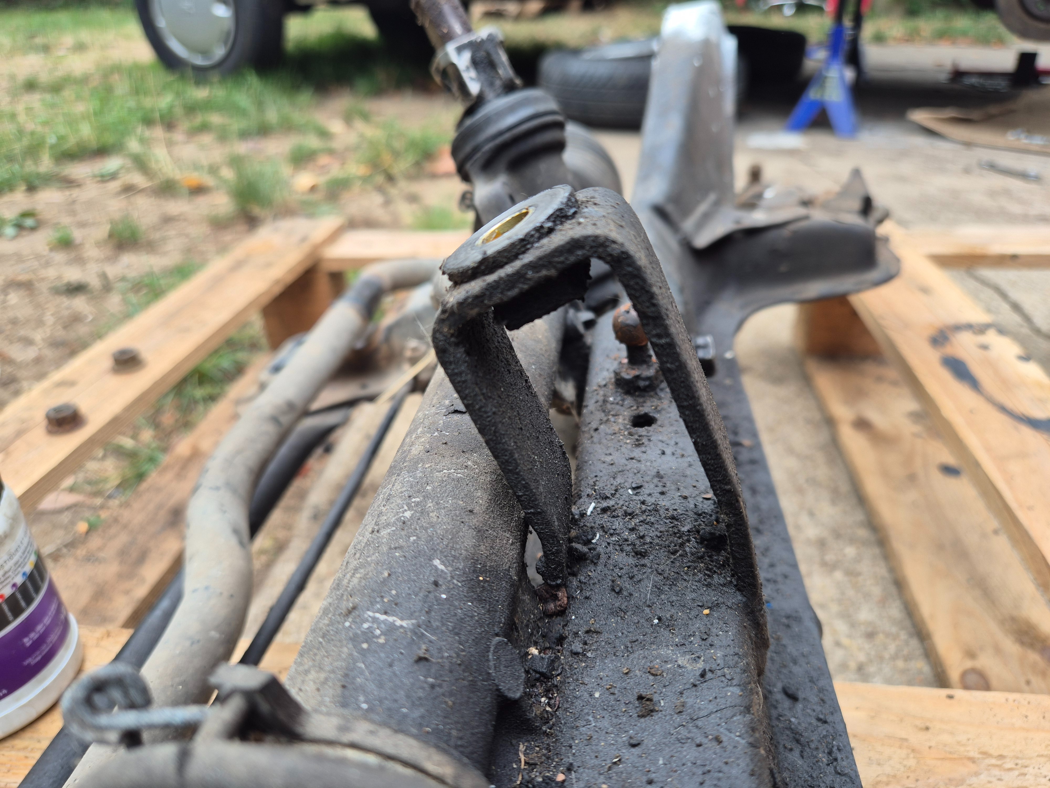

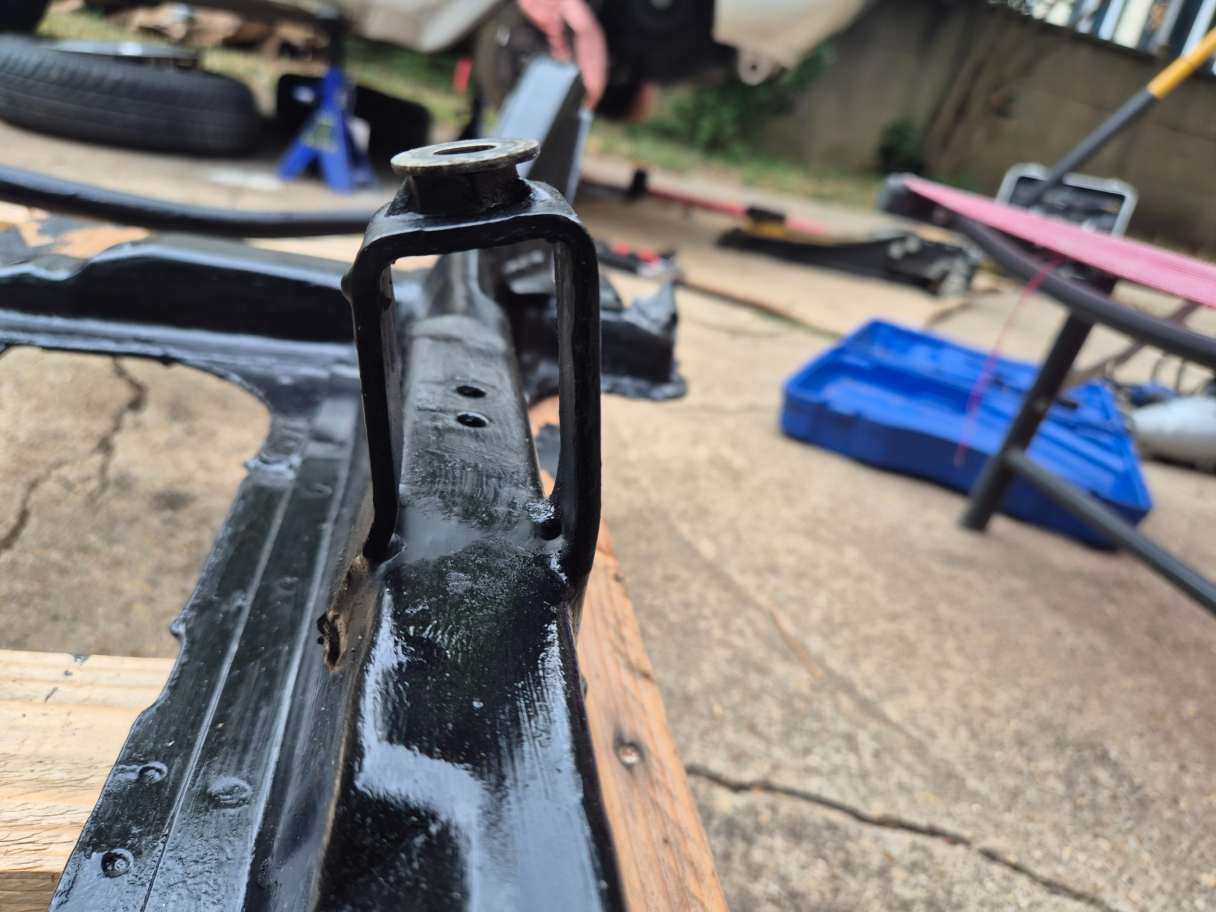

Verdict il y a bien des différences :
- les coquilles de palier de barre stab sont en alu sur phase 1 avec vis déportée, contre tôle avec vis intégrée sur phase 2
- Le renvoie d'angle de boite a une rondelle d'épaisseur différente car l'écrou n'est pas positionné au même endroit
- 2 trous au lieu de trois pour la rotule intégrée sur le berceau, certainement pour les version catalysées arrivées après
Il faut donc faire un mix des deux, ça se fait bien.
