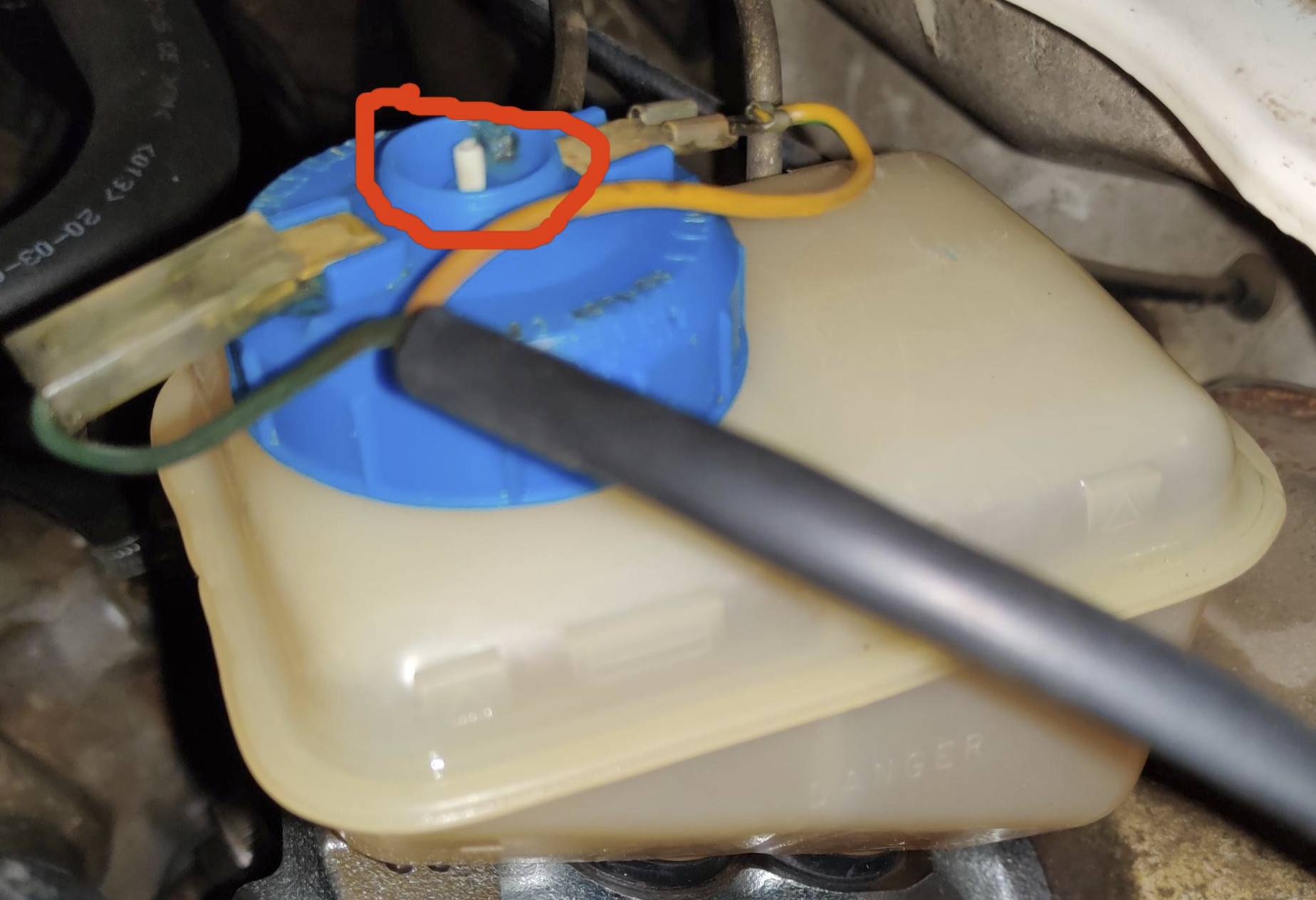

Sur notre 205 GR (moteur XW7) depuis peu on a le voyant de frein qui "clignote" dans les chaos. Ça vient du capteur qui est dans le bouchon du bocal de liquide de frein. Si on le débranche il n'y a plus d'allumage. Le niveau est bon (EDIT: environ 1 cm au-dessus du mini), donc je suppose que c'est le capteur qui déconne. Savez-vous comment il est constitué ? A quoi sert le bitoniau qui bouge en haut ?

N'étant pas sur place, après demande de précision, l'alerte par le voyant est bien légitime car le niveau a bien baissé dans le bocal.
Et après vérification il y a bien une fuite sur la roue ARG.
J'ai l'impression que c'est le cylindre qui fuit ?
Ceci dit ma question sur le bitoniau reste entière.
