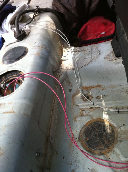

La modif a été effectuée en partie sur la raideuse
Nous avons choisi d'installer 2 compteurs de velo ceci afin de d'avoir 2 afficheurs evitant ainsi de perdre l'info en cas de panne d'un systeme. Les torons sont séparés pour ne pas que les sondes interferent entre elles. Elles sont placées sur les roues arrieres, donc 1 capteur par roue.
Emplacement des supports d'indicateur:

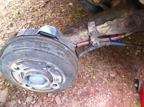

Les torons sont séparés:
Le capteur est collé avec de l'araldite sur le flasque de tambour:
Reste à coller l'aimant

voici le tambour de la roue droite avec l'aimant et le capteur collés:

Tout simplement car il est plus facile de fixer l'aimant et son capteur sur le tambour.
C'est très simple et fiable. A l'avant c'est plus compliqué mais on n'a pas vraiment cherché car l’arrière ne présente que des avantages:
-facile à faire.
-le tambour arrière est très costaud et n'est pas une pièce qu'on remplace lors d'un raid.
-mesure non influencée par le patinage des roues motrices
-l'aimant est sur le tambour et non pas la roue.
-on a tendance à moins dégonfler l’arrière que l'avant.
