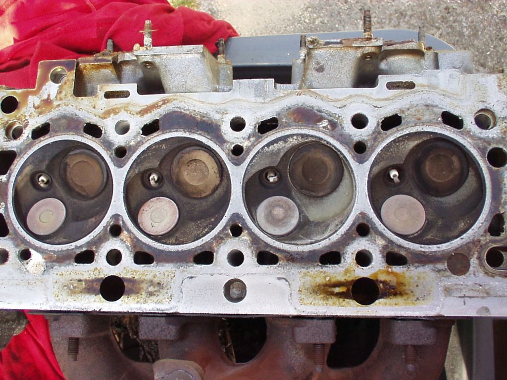

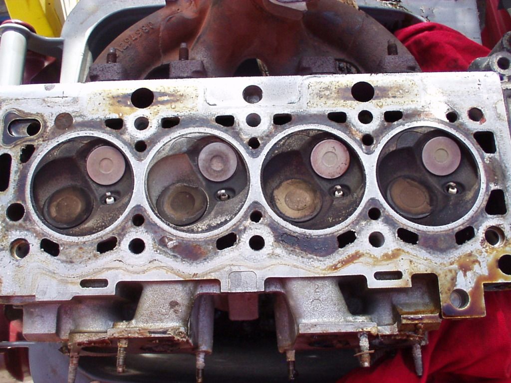

quel beau goss!!!!!
Sinon tu as pas mal de calamine pour une culasse qui a déjà été nettoyé!
Messages : 4169
Re: Remontage joint de culasse et fuites…
Calamine ou traces de flotte?
En tous cas, c'est pas très beau.
Tu vas remonter un nouveau joint comme ça?
maltais95
Messages : 3712
Localisation : Rouen/Persan
Message par maltais95 »
on dirait Messerine en fait ::d

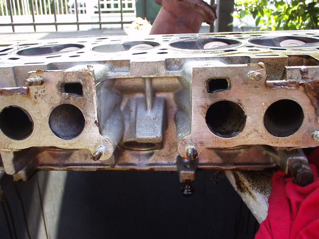

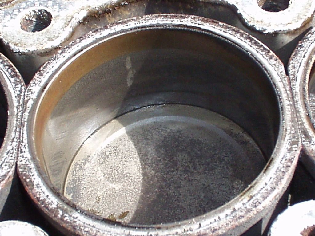

Il n'y a vraiment pas beaucoup de calamine. C'est même étonnant qu'il y en ait aussi peu. :?
Peut être un poil pauvre en carburation… :voyons:
Ce n'est pas le joint de culasse qui est HS. :?
Le collecteur d'admission ne semble pas fêlé, la culasse non plus et pourtant on voit bien que le troisième cylindre a un problème. C'est lui qui bouffe toute la flotte. Il est exempt de calamine. :?
Il y a des traces (tâches) douteuses dans la chemise. Peut être de la corrosion… :grattetete:
Le conduit d'admission du troisième est beaucoup plus propre que les trois autres ce qui semblerait indiquer que la fuite est en amont, mais je n'arrive pas à voir d'où. :(
