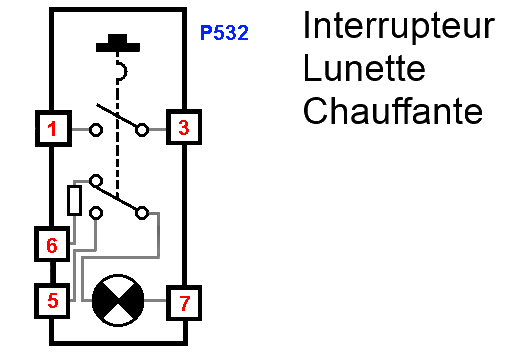

NonOG a écrit :Est-ce juste une petite ampoule qui est grillée ?
Non, une seule ampoule qui indique que la lunette arrière est alimentée, si elle n'est pas alimentée, avant tout, contrôle le fusible F13 et le relai R4.OG a écrit :Ce qui me questionne, c'est qu'il y aurait 2 ampoules dans ce bouton (1 pour l'éclairage relié à l'allumage des phares et 1 autre pour signaler le fonctionnement du dégivrage).

Si la lunette arrière est bien alimentée lorsque le bouton est enfoncé, il peut y avoir deux causes à ce problème :
a) pas de tension sur le fil blanc du bouton lorsque tu actives la lunette arrière => problème de câblage
b) une tension de 12V présente sur le fil blanc du bouton lorsque tu actives la lunette arrière => problème d'interrupteur

La source lumineuse est unique.
Le problème est soit dans l'interrupteur, soit au niveau de la pin 5.

Merci PLGJFL205, c'est cette unique source lumineuse que je n'avais pas compris.
Si je lis bien, la source lumineuse s'allume à fond quand le dégivrage est allumé et un peu moins si le dégivrage est éteint mais les feux allumés (à cause de la résistance).
C'est beaucoup plus clair comme ça !
