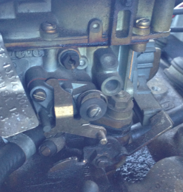

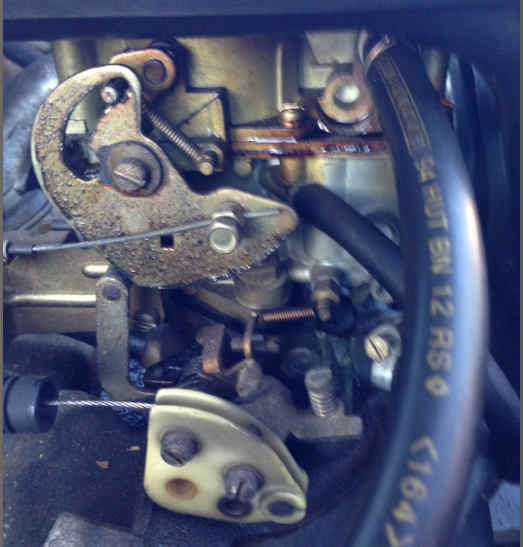

Premier point un ami m'a conseillé de remettre "a neuf" le carbu donc je viens de commander un kit pour changer les joints du carburateur,
il s'agit d'un solex 32 BPISA 12.
Je cherche aussi à changer les bougies et je suis allé sur le site Oscaro, par contre avec le type de mine 741A11 ils proposent environ une dizaines de types de bougies différentes
Il y a par exemple des longueurs de filletage et des positions d'allumage différentes(3 ou 4), bref je ne sais lesquelles prendre.
Avez vous une idée ?
Pour info voici ci dessous 2 photos du carburateur
j'ai été en déplacement et je n'ai pas eu le temps de regarder les réponses avant ni de m'occuper de la voiture.

Après démontage/remplacement bougies et joints carburateur --> OK parfait elle démarre de nouveau
