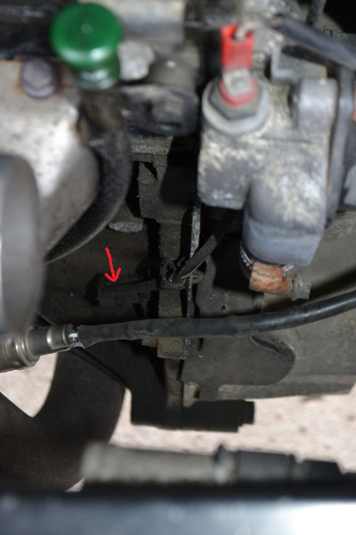

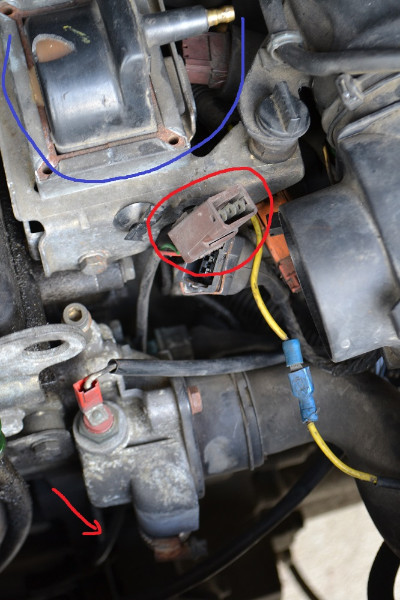

Le premier (entouré en rouge) qui semble relié en bas, près du filtre à huile (flèches rouge sur la première et deuxième photo).
Ce qui est entouré en bleu a été démonté car je pensais que le module d'allumage se trouvait ici, d’ailleurs qu'est ce que c'est ?

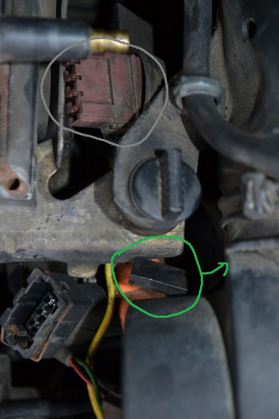

Le câble entouré en vert est le deuxième (il était plus bas, je l'ai remonté pour la photo) il sort du même tube que le câble entouré en gris (ils semblent relié). Le câble cerclé de gris, je l'ai débranché de la pièce entouré en bleu sur la première photo.

Ce que tu indiques en rouge sur les 2 premieres photos c'est un capteur qui compte les tours du volant moteur, en gros c'est un compte tours et y'en a pas sur tous les modèles donc pas d'inquiétude pour ça. Capteur PMH je crois.
En bleu c'est la bobine d'allumage, c'est elle qui produit le courant qui est transmis à la tête de Delco, Delco qui va orienter ce courant vers telle ou telle bougie à tel moment pour produire une étincelle.
Pour le reste, ce que t'as entouré en gris s'emboite dans la fiche noir qu'on voit en dessous, et ce que t'as entouré en vert je sais pas mais j'en 1 ou 2 qui sont débranché sous mon capot, selon les modèles toutes les connectiques ne sont pas forcément utilisées.
