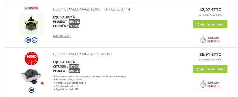

Du coup une possibilité non négligeable serait une défaillance de la bobine d'allumage, mais sur un site de vente de composants dont je taierai le nom je ne trouve pas la bobine concernée, la mienne a un connecteur à 4 broches, sur le site je ne trouve pas la même.
Sans y connaître grand chose, je suppose que c'est donc un allumage électronique ?
edit : en fait cela semble correspondre aux 205 GTI, c'est compatible ?
edit 2 : mon moteur semble etre le XU5AJ (1.6l), alors que celui de la GTI un XU7AJ (1.9l), et le site précise bien que c'est pour le second moteur
Du coup vous savez ou je pourrai trouver ça ?

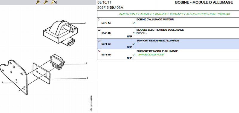

Voici la bonne référence :dureiken a écrit :la mienne a un connecteur à 4 broches, sur le site je ne trouve pas la même.
et on la trouve sur os**ro
tu as un module électronique d'allumage => il y a une forte chance que le problème vienne de lui !dureiken a écrit :e suppose que c'est donc un allumage électronique ?

edit : j'ai trouvé exactement la même bobine que moi : Bobine d'allumage NGK : 48132
du coup 'est-ce que la mienne est bonne ? j'ai récupéré l'agraffe, le reste est identique ?

en fait on parle de la même chose non ?
le module électronique d'allumage est ce que j'ai pris en photo non ?
- darkshawo
- Messages : 2310
- Inscription : mer. 22 janv. 2014 17:12
Re: 205 auto moteur XU essence demarre plus
Oui c'est le module en photo et faut remettre de la pâte thermique sinon il va cramer
