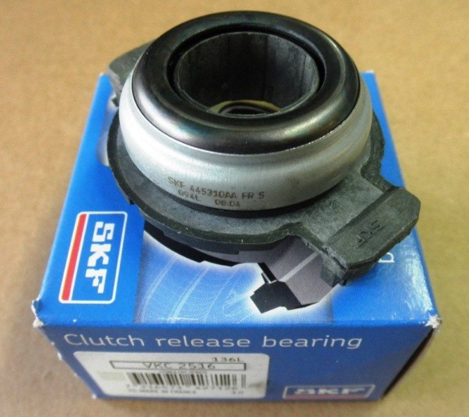

Pour en avoir eu de plusieurs marques entre les mains ces derniers temps, celles qui m'ont inspiré le plus confiance et qui respiraient la qualité étaient des SKF. Rien que de part leur profil, elles semblent moins agressives avec le mécanisme d'embrayage. Un avis qui n'engage que moi, mais j'ai vu plusieurs mécanismes détruits prématurément par ce type de butée "agressives".
J'en ai trouvé une dans un kit d'embrayage Sachs pour 206. Dans celui de ma Gentry, c'était une Sachs, très similaire à une LUK.
Remplacée par une belle SKF depuis (à l'occasion d'un tombage de boite innattendu!). Le mécanisme était déjà un peu marqué malgré ses 50000km
mais rien de grave.
La SKF, ça se trouve au détail, mais c'est assez rare. Possible que ce soit celle fournie par Peugeot.
Pour les XU et XUD, c'est celle-ci:
https://www.auto-doc.fr/skf/17092

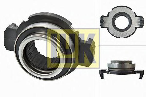

A titre de comparaison, une LUK et une SKF:

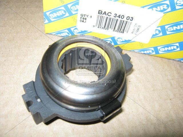

Une alternative, chez SNR:
